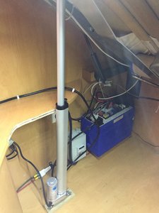

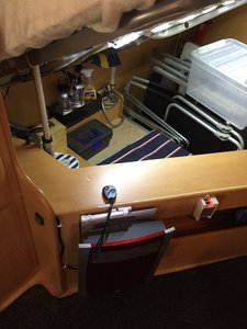

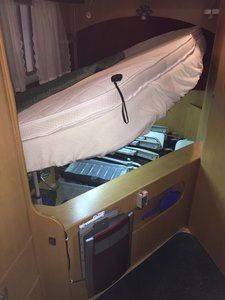

För att komma åt det mycket praktiska stuvutrymmet under dubbelbädden inifrån så måste man lyfta, det kan vara rätt så tungt! På e-buy hittade jag en lösning, en 12V skruvlyft med rätt slaglängd och manöverkontroll med knappdosa. Nu tippar jag upp sängen med en knapptryckning. Nästa projekt blir att sänka ner och hissa upp dubbelbädden ovanför stolarna framme i bilen.
Latmansfasoner? Tja men mycket roligare! 1. Sänglyft.JPG 1. Sänglyft.JPG 3 Sänglyft.JPG
Latmansfasoner? Tja men mycket roligare! Visa bilaga 180862 Visa bilaga 180862 Visa bilaga 180864
Tänk på att nu tar gångjärnen längst in mer "stryk" .... kanske du behöver förstärka dem... innan det börjar lossna.
