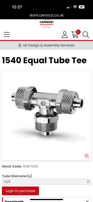

Hej.
Ny på forumet.
Är det någon som vet var man får tag på slang med ytterdiameter 10 och invändigt?.
Skulle behöva byta några korta bitar i husbilen. Det är ju typ klämkopplingar. Hittade 10/8 på jobbet men den fick jag borra ur, annars gick det inte. Det vart för tjockt. Har letat runt lite, men det är inte lätt att hitta

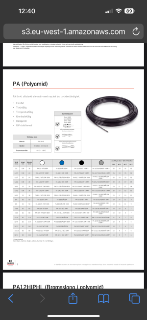

Kopplingarna på bild är camozzi rapid koppling . Sök camozzi så hittar du återförsäljare ,finns lite överallt i Sverige

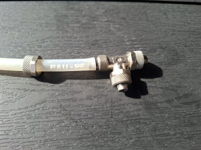

" Jag har nu letat upp en koppling i min "bra-att-ha"-låda och konstaterat att den är kompatibel med den slang jag har. "
Det där är en äldre modell av kopplingar och slang för instrumentluft, numera har de slang och kopplingar med snabbkopplingar och självlåsning som även nyare HB har.

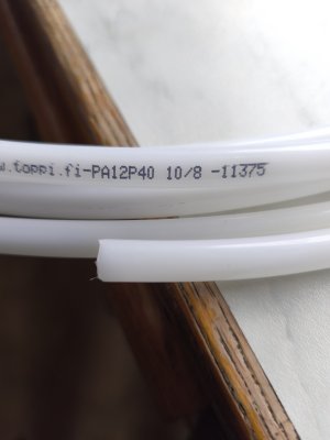

Jag har ingen aning vad du har. 3/8 är 9,525 mm så det är lätt att mäta fel, om man har skjutmått och taskig syn(somjag). Det kan vara så att du har rätt slang för om du tittar på kopplingen så är tappen konad även insidan på muttern och den ska klämma slangen mot tappen, här handlar det väl inte om något som är trycksatt utan bara att sitta ihop

Den enda 10 mm PE-slang jag hittar hos Humlegården är 7x10, men det TS ska ha är 8x10 – d.v.s. den sort som jag har liggande i garaget (se inlägg #22) men den verkar ju inte vara av intresse.
Har beställt några såna nya snabbkopplingar. Tänkte byta ut några efterhand
