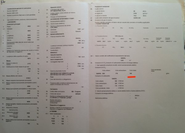

Har grävt i detta och fastnat. Har en La Strada plåtis med höga taket 2014 Får betala full skatt på drygt 8500 pga att cocdocumentet inte anger co2. Motsvarande skåpbil skulle ge mig minst 3000 lägre skatt.
Varken Fiat eller La Strada vill ge mig intyget för att få den lägre skatten.
Pukavik är ju återförsäljare för La Strada. Han kan säkert fixa det. (Ingen vill ge. Dom vill ha betalt) Snacka med Rickard och ge han en slant. Fick detta idag. Det tog en månad.:):):)
http://www.husbilsklubben.se/forums/t63817-34/#post703047

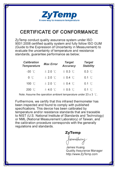

Jag har många års erfarenhet av CoC's i mitt dåvarande arbete & i synnerhet granskning & revidering av dokument bland annat CoC som är ett kvalitetsdokument. När jag läser de olika inläggen i tråden så får jag uppfattningen att det råder en del missuppfattningar kring dokumentet CoC.
CoC vilket betyder Certificate of Conformity eller Certificate of Compliance är ju ett dokument där bilens tillverkare FIAT, Ford etc. garanterar att bilen överensstämmer med tillverkningsunderlaget & uppfyller de kriterier typ avgasutsläpp som myndigheter satt. Dessa utsläppsvärden gäller naturligtvis för alla de scenarier bilen är tänkt att utsättas för typ last, påbyggnader etc.
Naturligtvis skall även en påbyggare lämna ett CoC för sin påbyggnad liksom ALKO då deras chassie används för att garantera att deras delar på husbilen också uppfyller tillverkningsunderlag & andra ställda krav. Men det är bara bilens tillverkare som kan redovisa utsläppsvärden som är gällande då skatten som är utsläppsbaserad fastställs.
Så här säger Transportstyrelsen : https://www.transportstyrelsen.se/V...sprungskontroll/Fordon-som-ar-EG-typgodkanda/
Jag har också en hög La Strada 2014. Stora motorn och automat. Jag skall betala 6734:-
Papperna följde med min bil och de skickade jag till Transportstyrelsen. Betalar nu runt 5500kr i skatt. Så såg ena sidan av CoC ut:

Nej jag vill inte säga att du är ute & cyklar utan det är just detta som skapar missuppfattning i ämnet.
Det är som jag skrev TILLVERKAREN av produkten som utfärdar ett CoC. När det gäller en husbil så kan det vara upp till 3 tillverkare som ansvarar för att deras produkt överensstämmer med tillverkningsunderlag & ställda krav. Husbilstillverkaren kan ju inte stå för att bilen & chassiet överensstämmer med tillverkningsunderlag & ställda krav på utsläpp. När man har en slutprodukt där andra tillverkare har bidragit så står varje tillverkare för sitt CoC. Om du inte vill acceptera vad jag skrivit så får du väl forska i ämnet men du kommer att finna att det jag skriver är rätt.
Nedan ser du ett exempel på ett CoC för en termometer. Läs texten längst ner på dokumentet så förstår du varför en husbilstillverkare INTE kan utfärda ett CoC för en bils utsläpp.
Då HB'n registreras & krav finns på CoC så samlar den som registrerar husbilen ihop samtliga CoC som krävs & presenterar dessa.

Den här tråden gäller La Strada "Plåtis". Dessa chassin är byggda för 3,5 ton och det är ingen skillnad om det är en fullastad paketbil, handikappbuss eller husbil. Alla får samma intyg. Vi borde hjälpa honom att få La Stradan till rätt skatt istället för att diskutera andra typer av husbilar.

Jaha, La Stradaägare har det visst bra.
Knaus CoC intyg saknar utsläppsuppgifterna även på dom vanliga plåtisarna :(
Inte svårt att fixa om man vill. Jag fick mitt häromdagen.
