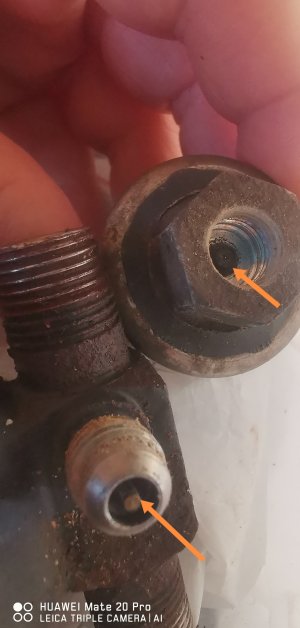

I morse ringde jag verkstaden för att höra vilken gänga Filtert har för skydsventilen..
Till min glädje sa de att de har fått tag i både Filtert och ventilen.:spinny:.......
Men till min fasa sa de sen att vi vet ju inte om de passar... :swoon:
Så vi bestämde att jag kör dit i morgon... Och hoppas på det bästa..
Schraderventilen går ju, till nöds, att ta bort.
Dock försvinner då möjligheten att byta sensorn utan att tappa ner systemet.
