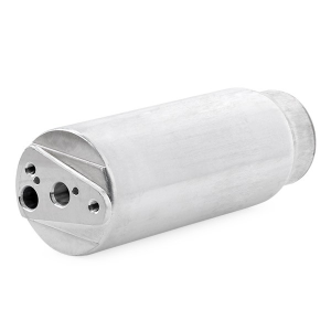

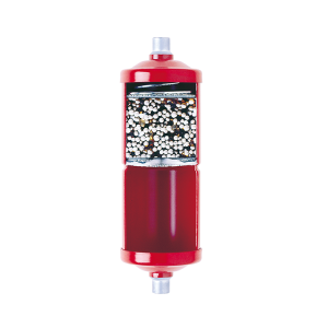

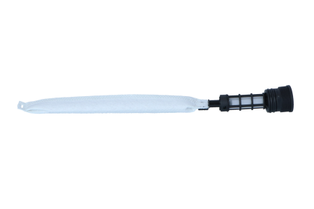

En del ser ut som på bilden.
På min Renault ser dom ut som denna men bara den vita "TEA-påsen". :)
Så här ser vissa torkfilter ut.

Om jag minns rätt så sköljer man systemet utan filter sedan monteras ett nytt.
Alla AC system som jag hållit på med har ett torkfilter. Det blir svårt att få systemet att fungera utan.
Undrar om ditt filter ser ut som bifogad bild. Mvh Tony
Visa bilaga 233126
Godmorgon...
Jag köpte just ett sådant filter... Men verkstaden säger att de kan inte se något filter i systemet...
Jag har själv försökt se efter har kollat uppifrån och underifrån så gott det gick och jag kunde inte se något filter :(
Kollade också fakturan från förra kompressor byte (mekonomen) de hade inte fakturerat för filter eller spolning, men så höll ju kompressorn också bara i 3 år. :swoon:

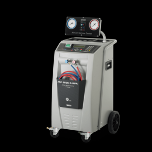

Verkstaden här har en stor "maskin" på fyra hjul av märket Bosch som fyller systemet automatiskt... Men de säger att de inte vill suga ut resterande gas eller spola systemet för rädslan att maskinen skall gå sönder..

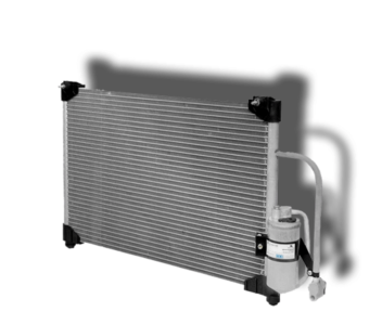

Skumt men dom har nog gömt filtret i någon skärm framför något hjul.
Troligen högra eftersom kompressorn vad jag vet sitter framför motorn på höger sidan.
Jag har ju inte ditt reg.nr så jag sökte på bilmodel mm efter kondensorn och ser att systemet verkar finnas
med och utan inbyggt filter i kondensorn.
Kolla Kondensorn om den inte har ett utan på liggande grövre rör på ena sidan.
Kan ju vara så att det inte är utbytbart utan att byta kondensorn.

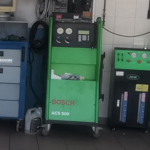

Är just nu på verkstaden och väntar på en ny elektrisk fönsterhiss... Ser att Bosch maskinen för ac heter ACS500...

Så här borde det se ut på en Ducato 2.
Kolla bredvid kondensorn, framför kylaren, ibland får man demontera grill/front för att komma åt att se.

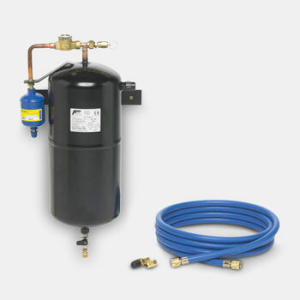

Denna maskin behöver extra prylar för att skölja systemet.
Jag har använt samma modell. Waeco ASC5500 och spolningstillsatsen.
