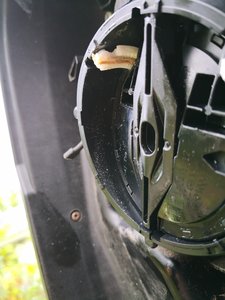

Det här gäller inte en påkörd spegel men väl en vänsterspegel där upp-ner-styrningen slutat fungera på stora spegeln. Kanske kan hjälpa andra som råkat ut för samma problem.
I vårt fall hade en av de två vita plast-styrpinnarna gått av.

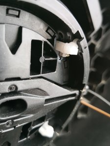

Innan man börjar beställa dyra reservdelar tänkte jag göra ett reparationsförsök. Att enbart limma brottytan (plast...) Fungerade inte. Men när jag fräst ur ett litet spår med dremeln och "spjälat" med en bit av en tandpetare (dyraste reservdelen hittills ;)...) så tog limmet (loctite superlim). Och voilà: spegeln funkar igen!
Dock: återstår se hur uthållig lagningen är.
Bilder:
Först brottet på plastdetaljen
Sedan "spjälningen"
