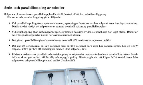

De behöver inte vara lika stora, bara regulatorn klarar av spänningen. Jag har t.ex. 100w+50w märkeffekt, 12v, och en regulatorn som klarar över 24volt
Hej Esbjörn, sorry jag såg inte ditt inlägg förrän nu, men vad jag alltid har fått lärt mig och även många andra efter att olika stora paneler varit seriekopplade och inte givit så mycket som de borde, så kör du nu inte omkring med 24V och 100W på taket och inte 150W som du tror??, för just att det går inte att seriekoppla olika storlekar/effekt helt enkelt.
(Jag såg att du i ett rätt gammalt inlägg själv hänvisade till just den här förklaringen nedan om seriekoppling av paneler att det var ok.)
Man kan som jag skrev kombinera lite olika varianter med serie och parallel koppling för att hamna rätt.
Här har du en anvisning från den seriösa firman som länken ledde till, och som jag redan hade i gömmorna, men det finns flera förklaringar om man söker.
Punkt två. Det är nominella strömmen som de ger som behöver vara lika för strömmen bestäms av den panel som har lägst ström, och olika ström blir på två 12V som är olika stora.........
Det skrivs även om vikten av samma ström vid punkt fyra med olika paneler.
Vill som vanligt påpeka att jag kan ha fel för kunskapen har kommit från att läsa och tytt skrift på olika ställen och även från de som man kan tycka bör veta hur det hänger samman. Det vore ju bra om det är fel så man kan blanda och seriekoppla 12V solpaneler hur som helst.
Kanske någon med djupare kunskaper om el vet det rätta.
Ett stort och ett litet 12V batteri i serie till en lastbil med 24V startmotor funkar i alla fall inget vidare vet jag.
