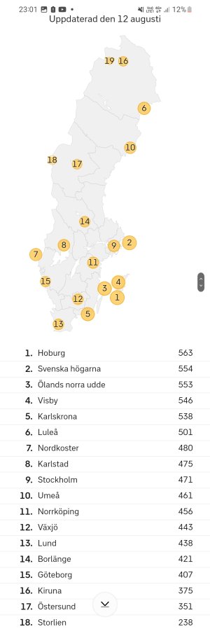

Nu var det ju inte breddgrader vi diskuterade ..... Det var väl friheten ;)
Men du kanske står här med din husbil... Om du vill jämföra breddgrader
Tio i topp – Solligan 2021
  • Luleå, 590 soltimmar.
  • Svenska högarna, 590 soltimmar.
  • Umeå, 567 soltimmar.
  • Visby, 522 soltimmar.
  • Stockholm, 518 soltimmar.
  • Ölands norra udde, 508 soltimmar.
  • Östersund, 499 soltimmar.
  • Nordkoster, 485 soltimmar.
Då räcker nog solen till skall du se.. ;)
Och färskare siffror... se bild...
