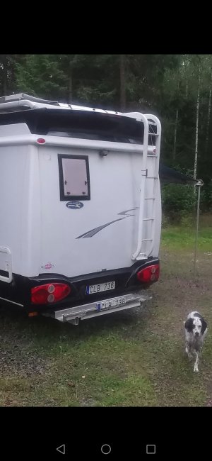

Har du vägt axelvikterna på bilen när den är lastad som den brukar vara när ni åker, inkl. vatten passagerare o.s.v. Det är inte säkert att du har så mycket bakaxelvikt kvar. Scootern plus förlängning och plattform blir minst 150kg, och sedan har du hävarmskraft till bakaxeln så det blir uppåt 200kg i bakaxelvikt.
Räknar med att jag måste prioritera bort last i garaget. Har måttet ca 1300 från infästning till scooterramp. Om vikten är 100 kg vad blir då hävstångsvikten? Har inte tänkt på detta
Du måste kolla längden från bakaxelns centrum till där scooterns hjul står, vilket ju är en bra bit ut från bakväggen på husbilen.
Och när det gäller vikten måste du räkna med profilerna du länkade till och plattformen som scootern står på säkert väger minst 50 Kg.
Visst Montreal. Jag räknade lite på vår Burstner A530.
100 kg på cyckelstället bak ger 174 kg merbelastning på bakaxeln
Sune
Tack.....Ska se om jag kan få fram en bra siffra.
Har idag en skylt i garaget som säger max 200 kg. Gäller det lastvikt för bakaxel eller hållbarheten för golvet i garaget?
