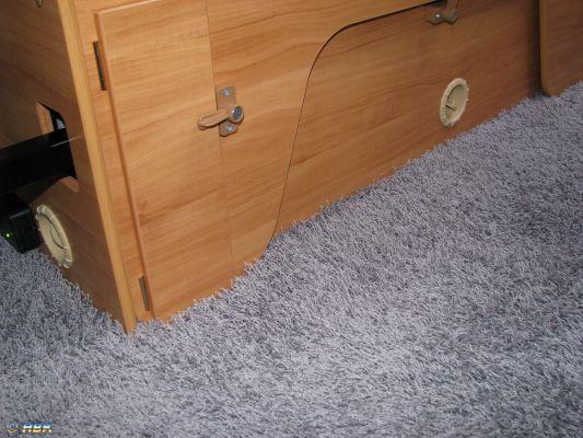

Hej, Hans!
Du är varken tråkig eller besvärlig. Jag svarar Dig så gärna i fall jag kan bidra med någon hjälp.
Som Du ser på bilden, här nedan har vi en rejäl heltäckningsmatta på golvet.
Det hindrar inte på något sätt golvet från att bli varmt och behagligt även om vi nyttjar den lägsta spänningen om 20V. Det kan dock ta ett bra tag innan värmen har spridit sig över hela golvytan och det känns varmt och gott.
Har även som Du, varit både konfunderad och otålig och undrat om värmen fungerar eller ej, men med lite tålmodigt väntande har den goa värmen infunnit sig.
Hälsningar Kjell

Sv: "Scandinavian Edition"
Helt riktig iakttagelse Rolf!
Min bild är från den upphöjda delen där det inte finns golvvärme.
Vi har dock mattan över alla golv.
Känner just att den upphöjda delen har värmemässigt det kallaste golvet.
Har dock inte hunnit kolla upp om detta är möjligt att åtgärda på något enkelt sätt.
Hälsningar Kjell
