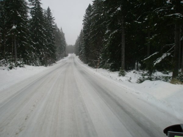

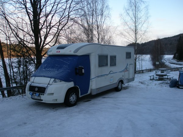

Hej Mimmi.
Jag vill ju inte klanka ner på mitt eget märke eftersom jag är mycket nöjd i övrigt.
Det låter ju jättebra med "Scandinavian edition" men det blir ingen vinterbil för det.
El-patronen klarar att hålla värmen ner mot 0:an, kanske några minus om man har vintertäcke. Är det kallare får man kombiköra med gasol.
Sedan går ni ju från bakhjulsdrift till framhjulsdrift vilket är att beakta.
Jag var ute i snöovädret mellan Jul och Nyår och var inte imponerad. Nu har jag odubbade vinterdäck men utan en hink stenflis och spade var det inte lätt att komma ifrån CC campingen i Borensberg. skall man köra i brantare backa vintertid rekomenderar jag ett set snökädjor.
Peter:bye:
