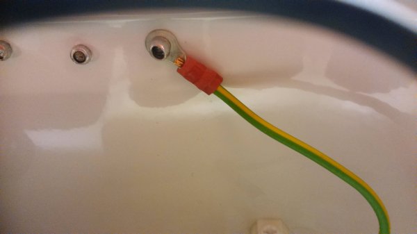

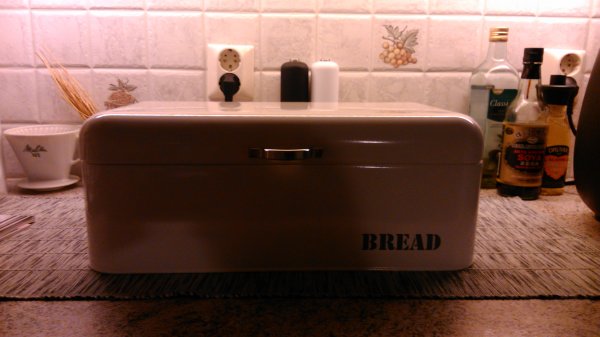

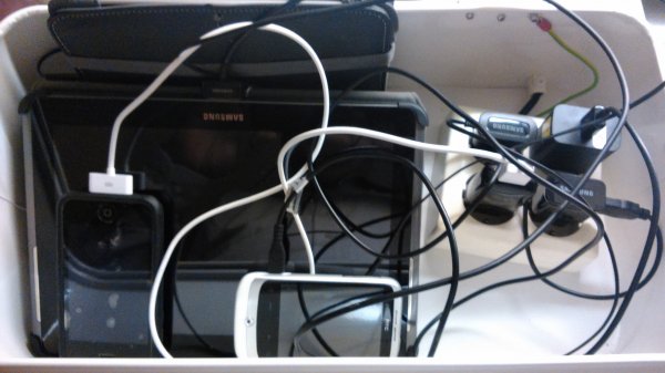

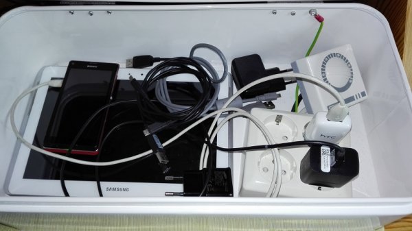

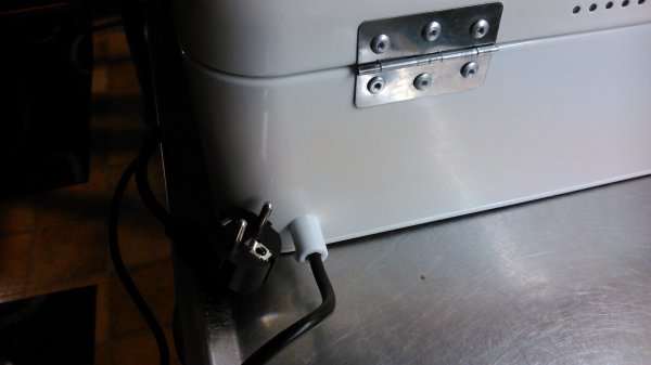

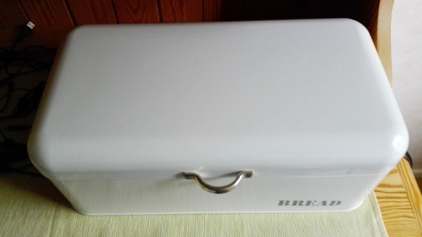

Så blev min laddningslåda.
Blev plats för plattor och telefoner mm.
Har inbyggd temperatursäkring i 230 V uttaget samt att huset har jorfelsbrytare om någon laddare/telefon mm skulle haverera eller brinna upp.
Tycker det ser prydligt ut, slippa ha kablar och laddare utspridda.
Burken är jordad vid ena gångjärnet. se bild. Kanske onödigt?
Brödburken kommer från Claes i sjön och kostar 199:-

Sv: Så livsfarlig är din billiga piratladdare
Brödburk från Claes Ohlsson
Kan kompletteras med brandvarnare.
Bra förvaring av kabel o laddare.
Har en termostat bryter vid 30 °C
//Arne B

Visa bilaga 81079Visa bilaga 81082
Visa bilaga 81080Visa bilaga 81081
Ja i den burken lär det bli varmt :D:D:D
Ingen av dina prylar har jordad propp, jag fattar nada :confused:

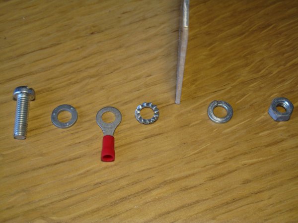

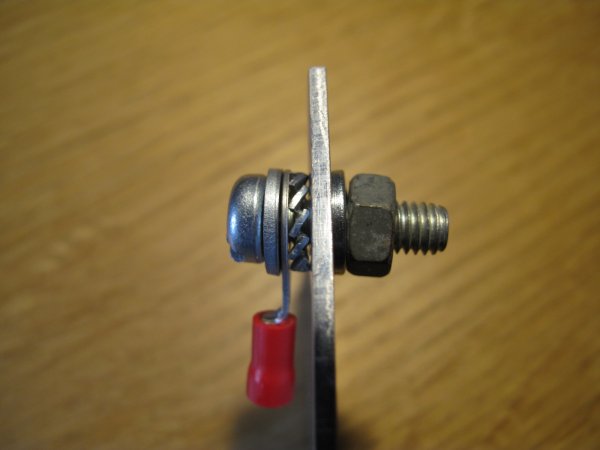

Idéen med laddlådan är inte dum, har själv funderat på att använda ett väggskåp av plåt.
Jag har däremot en synpunkt på jordningen. På bilden ser det snarare ut som du har jordat ena gångjärnshalvan än själva lådan. I ditt fall borde du dra en jordförbindning från jordskruven i vägguttaget till vardera lådhalvan istället. Dessutom måste anslutningarna skära genom färg och oxidlager för att säkerställa att du får samma jordpotential i såväl uttag som i de båda lådhalvorna. Bifogar ett par bilder på vad som behövs.
Monteringsföljen är Skruv-planbricka-kabelsko-taggbricka-plåt-fjäderbricka-mutter. Det är taggbrickan som säkerställer kontakten med plåten. Det är dessutom inte fel att skrapa bort färgen runt hålen.
MVH/Thomas Eriksson

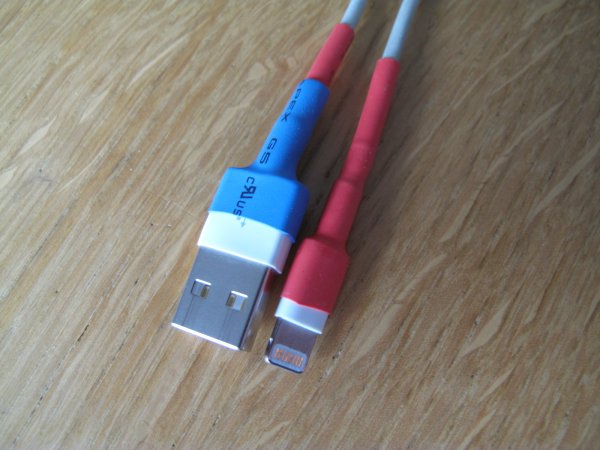

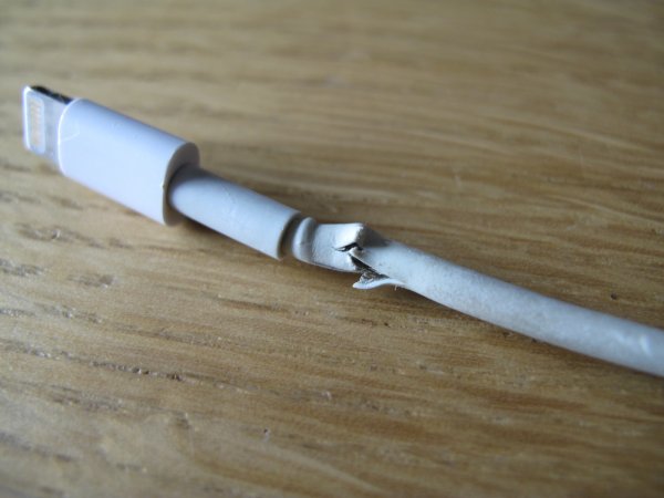

En felkälla, som i värsta fall, kan åstadkomma en kabelbrand, är att isoleringen går sönder invid kontakterna. Detta gäller såväl märkes- som piratkablar. En flitigt använd original iPhonekabel kan se ut som nedan efter ett tag.
Kan avhjälpas respektive förebyggas med krympslang så att man får en längre förstärkning i början på kabeln. Använd en hårtork till att värma slangen.
Krympslang finns i olika varianter på Biltema.
Med vänlig hälsning/Thomas Eriksson
Krympslangar, 15 st. - Krympslangar - Biltema
