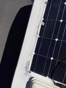

Var så nöjd med resultatet så tänkte dela med mig.
Gick länge(under vintern) och funderade på ett bra sätt att montera dessa 3 mm tjocka och ett kilo typ tunga soleceller.
Newly Factory Price semi flexible solar panel 100w; solar panel 12V 100 w watt; monocrystalline solar cell with glue or without-in Solar Cells from Consumer Electronics on Aliexpress.com | Alibaba Group
Kände från början att bygga en ram eller gegga med sikaflex inte var för dessa soleceller. Jag handlade denna tejp 89kr på Hornbach för att testa om det kan bli bra
TESA Extra Power Extreme Outdoor vävtejp transparent 20m x 48mm
Här är bilder på montaget:
När jag satte på tejpen så hade jag lite onda aningar, men dock kändes tejpen tjock och den var riktigt svår att riva av för hand(tand),
Efter 2 veckor skulle ville jag testa hur tejpen var så jag tänkte ta bort en bit. Det verkar som tejpen vulkar fast för den går knappt att ta bort, jag tog i för allt jag hade och då lossnade det en bit istället för att tejpen skulle slitas bort. Tvättar man rent(T-röd) innan tejpen sätts så vulkar den ordentligt så inte lätt att få bort sen..
Denna tejp är väldigt bra för detta montage och fördelarna är att:
- det är lätt att ta bort en panel(rakblad) och tejpa dit den igen(mer tejp), t.ex vid reklamation
- tejpen är billig och montaget blir billigt
- tejpen är transparent så gör inte så mycket om man tejpar över några celler
- man kan ha sällskap av barn(vid montage) då inga kladdiga tublim används
Hoppas någon får nytta av detta och Glad sommar

Tejpen höll i ett år, jag tog bort den för en månad sedan och satte Sikaflex 591 istället, jag ska ta en bild och visa hur det ser ut. Tejp var inte så bra men billigt. Tejpen torkade typ och blev spröd. Det kunde man väl ha räknat ut men man lär sig :twitcy: Ska ta en bild på min Sikaflex 591 installation efter kaffet

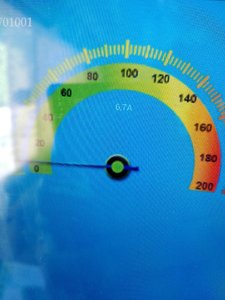

Korrigering i dag 100% sol Pildammsparken Malmö så ger mina 2x100 watt kinapanel 4.4 amper enligt Appen (Min app som jag gjort). Jag har den regulatorn bluesolar mppt 100/30 inställd på LiFePO4 batteri. 4.4 rätt dåligt tror jag

Jag kopplade bort batteriet när jag mätte 4.4. Batteriet är på 81% laddning. Det var bara regulatorn alltså kopplad. Vänta nu jäklar är den på 6.7 Amper igen, samma sol alltså HAHAH bara en timmes mellanrum, kanske var ett litet moln/mås i vägen. Måste bygga in i appen en historia graf timme-för-timme så man kan nörda ner sig duktigt o_O:twitcy:

Limmade punktvis alltså inte hela panelen på så vi kommer det in vatten/luft under typ och det gör inget. Tejpen som syns på bilden är enbart till för att stabilisera inföVisa bilaga 172125 r limning
Ser bra ut.... men kolla försäkerhets skull att "limmet" biter på plasten på panelen...

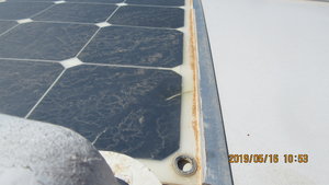

Jag limade en aluminium list på taket med sikaflex och lät den går ut ca 1 cm över framkanten på panelena bara för att fartvinden inte skulle kunna komma under panelrna ...

Muskatten: har du någon bild på hur du gjorde med listen?
Här får du en närbild.... denna panel sitter långt framme på taket och följer taket kurva så därför är det viktigt att se till att vinden inte kan få tag i panelen, tidigae har jag förlorat en 100w panel just pga. att vinden fick tag i den och slet av den, den försvann ut i havet samt skadade ena hörnet på denna panel.:swoon: men den fungera ändå perfekt :)... tror att listen är 20mm bred
