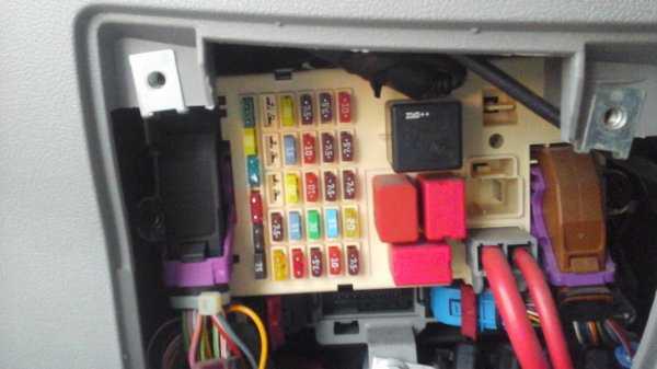

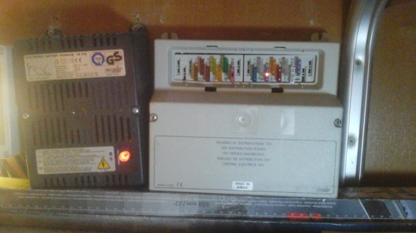

Finns det någon som vet var säkringen sitter till sidospeglar/fönsterhissar?
Har kollat alla utan att hitta den som är trasig, letat i EBL,en bland dom stora säkringarna
samt den säkringshållare som sitter nere till, vänster om ratten, den med små säkringar.
Tyvärr ligger handboken i förrådet.
Husbilen är en FIAT DUCATO 2007 Multijet
EBL
Nere till vänster om ratten

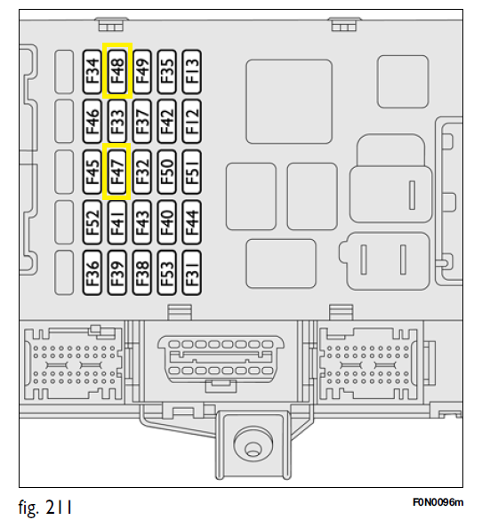

Eldrevet rude i førersiden er sikring F 47 og passagersiden er F 48.
Venstre elbagrude, afdugningssystem i venstre sidespejl er F 40.
Højre " " i højre " " F41
og det er sikringsboksen i venstre side.
Venlig hilsen Leif.

Har kollat säkringarna, det verka som om dom är hela?
Har inga säkringar i h stolpe!
Backspegel/fönsterhissarna v+h är det som inte fungerar
Är i Sverige nu och på världens till Kjell.comprobó Löddeköpingen, skall fylla på men minisäkringar.
Nu har jag köp 5 paket a 10 st säkringar. Rätt antal.

Så var det problemet löst, bytte alla säkringar till nya, det var F47 som var trasig,
knepigt, har bytt den 1 gång redan.
Vilken mer säkring som var trasig vet jag inte.
Skit samma, nu funkar fönsterhissarna och spegeljusteringen. :yes:
