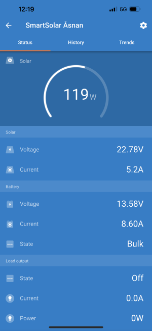

Någon som vet varför säkringen löser ut till och från?
Mellan solcellsladdningsregulatorn och batterierna
Provade byta till en ny men då fungerande inte laddningen
    2 MB · Visningar: 190
Det skulle inte ge 30A om det var dålig kontakt i breakern. Antingen är Regulatorn kass eller så är det kortis mellan regulator o batteri.
Har du kollat så ditt batteri är ok? för det ser onekerligen skumt ut med 0.46V på batteriet.
Så här ser det ut på min och jag har ingen brytare mellan regulator och batteri, däremot mellan panel och regulator.
Ja då är regulatorn troligtvis trasig,
spänningen borde vara minst 13,8V ut.
Det förklarar det problem du hade. Det är viktigt att lämna hela bilden och de åtgärder man gjort om vi ska kunna hjälpa till att lösa problemen. Du hade troligen skiftat plus o minus.
