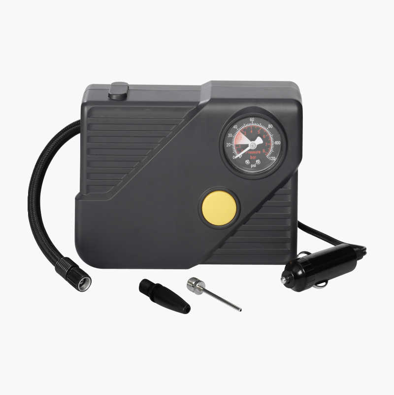

Väcker den här tråden till liv igen. Har en plåtis som väger in på 3540kg fullastad och fulltankad och är sugen på att plocka bort reservhjulet som sitter under. Är beredd på extrakostnader med ev hotellnätter med mer som en acceptabel kompromiss.
Finns det någon lagningsats/kompressor som rekommenderas och testats? Är det värt/enkelt att plocka bort hållaren till reservhjulet också. Om jag fattat väger hjulet 32kg och hållaren runt 7kg.

Tack, verkar ju prisvärt. Klarar en sådan kompressor det däcktryck en husbil behöver?

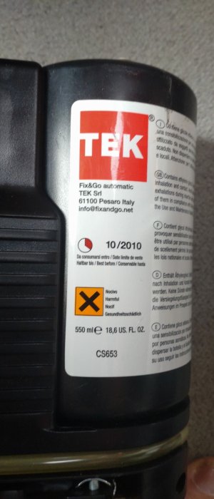

Vi har klarat oss från punkteringar förutom en pyspunka i Frankrike 2015, orsakad av en skruv, så däcket gick att laga från utsidan.
så användes den bara för pumpning av däcken.
Tätningsmedlet passerade bäst före datumet oktober / 2010.
Krister
