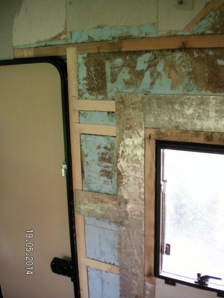

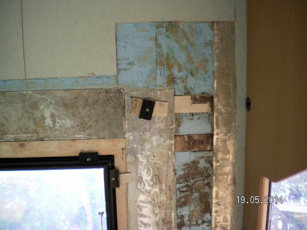

Tony och nette eran blev ju riktigt bra! Kom läckan från dörren?
Ja den kom från skruvarna i dörrkarmen. Det saknades flera decimeter av
regeln vid dörren och som tur var så var den som sagt borta.
I och med detta så avtog ju vatten mängden som kom in och ställde inte till med någon jätte skada.
Reglar mellan aluminiumplåtar leder vatten som en rör men där en plåt
slutar så rinner vatten neråt och följer plywooden åt något annat håll.
Framåt i min bil. Så vattnet tog sig ovanför fönstret och bakåt sedan ner
på sidan om fönstret och sedan fram åt.
Inga reglar under fönstret var skadade.
    3,4 MB · Visningar: 12
    2,9 MB · Visningar: 12
