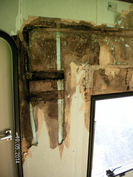

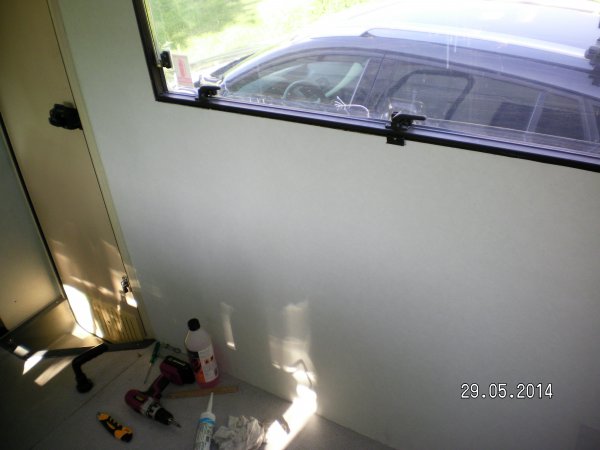

Håller med förgående talare. Jag tyckte att jag hade ett hopplöst projekt
men när jag brutit bort en halv sidovägg så såg jag ljuset av hopp att en
hopplös snickare skulle kunna lösa problemet.
Kan ju tilläggas att jag inte snickrat sedan nionde klass (35år sedan) men
fick lite expert hjälp till slut sedan har ju HBK:s aldrig sinande uppslagsverk hjälpt massor.
Det är när allt dåligt är rensat som det roliga börjar och då kan det bli så här.
Lycka till.

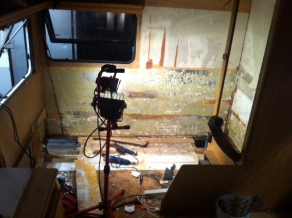

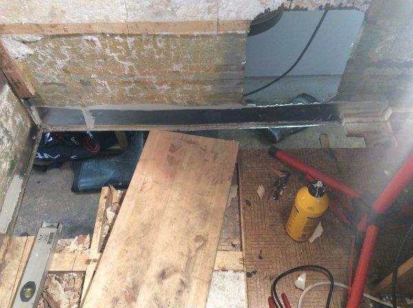

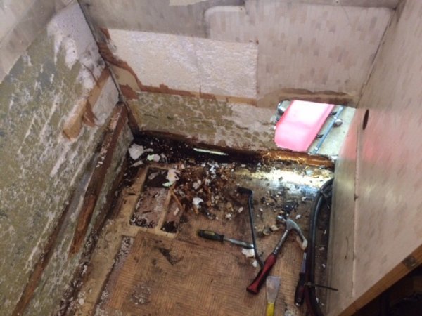

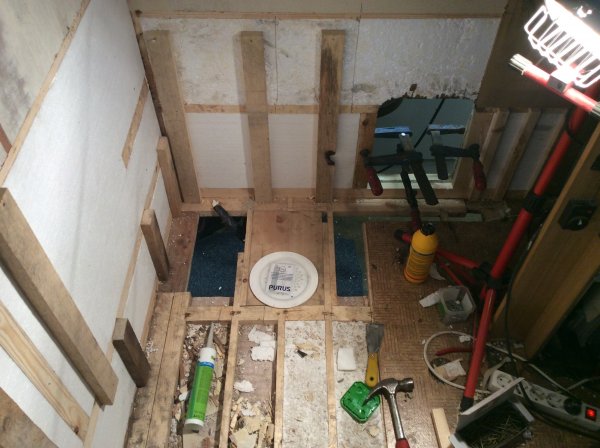

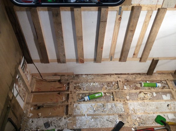

Hej ja nu har jag kommit fram till friska reglar, och limmat fast lite aluplåt där det Argat hål. Ska börja klyva lite reglar i morgon tänkte jag. Någon som monterat vanlig golvbrunn i husbil?

Jankro, jag kommer fortsätta lägga upp bilder tänkte fortsätta imorgon så fort jag fått in mina grejer från den gamla jobba bilen till den nya. Tony och nette eran blev ju riktigt bra! Kom läckan från dörren? Affezell ja, jag har snokat runt på den här sidan en hel del för att kolla efter tips, en del har lagt ner väldigt mycket arbete! Men blir ju bättre än nytt!

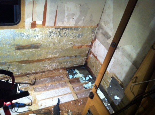

Rashad jag kollade lite på dina bilder., en hel del jobb, var kom vattnet in i din bil?
F.d. 54812
Sv: Renovering fiat Dethleffs -92
Ja vattnet rann in från olika håll genom alla fönster samt mötesytorna mellan tak och sidoplåt samt upptäckte att takräcket har rivit en bit av taket så det var tur att jag blockade bort takräcket för att måla den och montera solpanel, så limmade jag alu plåt på inn och ut sida.

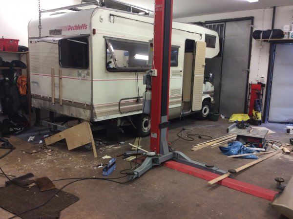

OJ, grattis till dig som har möjlighet att renovera i så stora och fina lokaler:yes:
F.d. 50806
Ja, jag ångrar ju inte att jag byggde garage för några år sedan :msn_smiley::msn_smiley::msn_smiley::msn_smiley:
