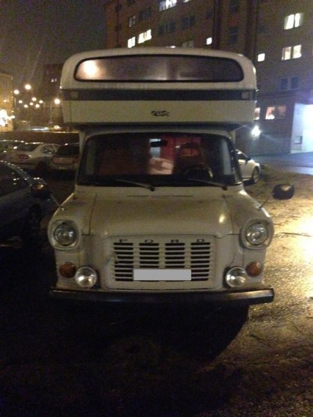

Insåg att jag har en bild av lite sämre kvalité om jag kan tillhandahålla med i väntan på foton inifrån bilen samt i dagsljus. :)

Oj, den nosen känner man igen. Vad har du för motor i den? Att original York motorn skulle sitta kvar är för mig helt omöjligt.

En sån Transit har jag haft. Jag satte i en Volvo B21 med tillhörande överväxellåda. Den blev mycket trevligare att köra.

Jag är själv inte i stånd att utföra ett motorbyte men jag tror det är orginal motorn som sitter i. En dieselmotor på 4st cylindrar med 65hk som drar dryga litern per mil och spinner likt en stor katt som har råkat svälja en båt.
Det är flera som har föreslagit just byte till besinmotorer men driftkostnaden skulle nog sticka i höjden då, jag ska försöka behålla motorn som är i så länge som möjligt. Den är lite svårstartad vid temperaturer under 10 grader så tänkte göra ett kompressionstest när boendedelens renovering är klar. :)

Det finns för- och nackdelar med Ford York motorn är kvar; nackdelen är att den låter som tusan, fördelen är att jag vet att tidigare ägare knappast har kört så långt med den.

På din ljudbeskrivning så låter det som en York motor. Perkins motorer var nog ännu längre tillbaka i tiden. Just denna förlängda nos fanns bara några få år tills nästa chassi kom. Så länge den går så är det bra men lägg inte en spänn på den i fall den havererar. Undrar så om inte alla som kunde denna motor och insprutningspump har gått i pennsion för länge sedan. Ledsen att jag är så negativ till just denna motor men jag hade rätt mycket bekymmer med den. Ser att du inte är medlem och då kan du inte använda sökfunktionen här på sidan. Men jag skall hjälpa dig att hitta hit http://www.husbilsklubben.se/forums/posts/200783 så kan du läsa mer om denna motor.
