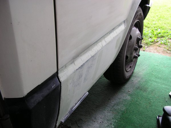

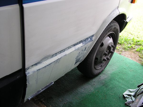

Har börjat maskera övre delen av dörren och finslipa den. Den horisontella smala ytan nedanför glasen är alltid svår att rostskydda så att det håller några år. Det ligger ofta vatten där. Är nu noggrannare än någonsin, vis av erfarenheten. Så har vi det här med kravet på underlaget. Såg då jag kikade i motljuset, efter att ha sprutat rostskydd, att slipränder syntes (1200-papper). Tog ett foto men kunde konstatera att skärpedjupet inte räckte till. Tydligt syns dock riktiga kratrar i bildens början.
Bild 2 visar att slipa-spacklajobbet skall fortsätta.

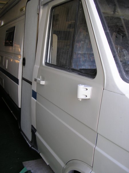

Sv: Renoverar äldre hembygge

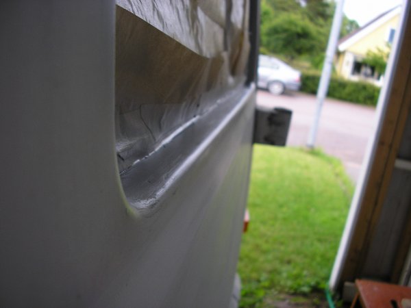

I morgon lackerar jag. Det som kan hindra mig är kyla och eller blåsigt väder. Har förberett maskningen. Då det gäller en dörr kan man faktiskt, genom att hänga mjuk plast i dörröppningen och sedan stänga bestämt, maskera 90% i ett nafs.
Fantastiskt mer än +20, nästan vindstilla. Har grundat nu. 6 påblåsningar. Ganska nöjd. Spädde 10% mer thinner. Har två små rinn som jag slipar bort innan slutlackeringen som blir om c:a en vecka.
Hade för tjock färg vid lackeringen av stjärten. Mycket slip med vattenpapper efteråt. Inga apelsinskal denna gång.
Konstaterar att de första påblåsningarna skall vara väldigt tunna. Det är där som rinn uppstår. Därefter lackerar jag vått i vått, eller vått i segt, och risken för rinn är liten.
De två små rinnställena slipar jag bort med finpapper före slutlackeringen.
Konstaterar också att man själv måste prova sig fram till bästa blandning. Följ inte slaviskt bruksanvisningen på färgen. Kompressorns sätt att arbeta och omständigheterna i blå hallen betyder en hel del.

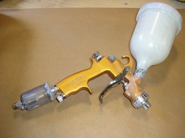

Dörren är klar nu och jag är nöjd till 95%. Det betyder alltså att jag inte alls är nöjd.
Med den här sprutan och den högklassiga färgen kan jag inte skylla ifrån mig om det inte blir bra. Har kompressorn på högsta luftmängd och fininställer den på sprutan. Kan alltså ställa luftmängd, sprutbild och färgmängd. Tycker att jag har hittat fin sprutbild och lagom ös för att inte dimma ner grannarna.
Blandningen har jag för grundfärgen: 3 färg 1 härdare och 1.5 thinner.
För slutfärgen: 2 färg 1 härdare 1 thinner.
Lägger på de första lagren tunt genom att föra sprutan ganska snabbt för att inte få rinn. Fortsätter lager efter lager och saktar successivt ner farten och kan konstatera att färgen flyter ihop allt eftersom. Tyvärr fegar jag ur på sista lagret och borde ha lagt på mer närmare rinnrisken.
Lackerade utomhus och hade bra ljus men för jämnt ljus. Man bör nog ha riktat ljus för att kunna se glansen ordentligt. Skall testa med pannlampa nästa gång om jag får plats på huvudet bland andningsmask etc.
Har större delen av karossen kvar och borde ha lärt mig till sista fjärdedelen.
Om någon tycker att mitt tillvägagångssätt kunde vara smartare så blir jag jätteglad för tips.
