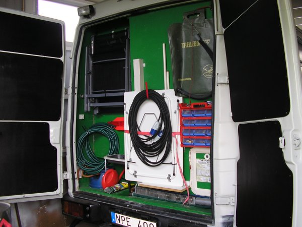

Det finns en tydlig skillnad mellan oss som anpassar efter behov och erfarenheter, eller fabrikstillverkade husbil utrustning.
Här är ett typiskt exempel.

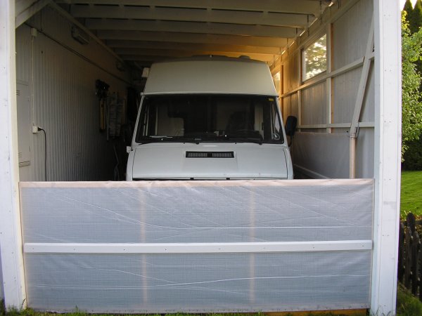

Fortsätter nu renoveringen, t.v. invändigt. Lackeringen kräver 20 graders värme som låter vänta på sig. Hela bilen skall ju lackeras bit för bit. Nos och akter är klara. Rustar bilen för användning trots att den bara delvis är lackerad.

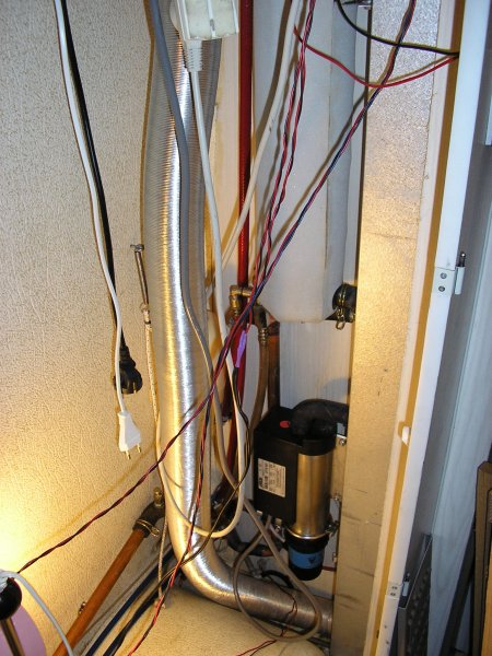

Invändigt ja: Har nu värmesystemet i toppfunktion efter att ha renspolat det gång på gång. Som synes blev det till slut nödvändigt att investera i ny pump. Klantade mig och torrkörde den gamla som jag försökte reparera. Den nya pumpen är, som syns på bilden, monterad med pumphjulet längst ned för att minska risken för torrkörning.

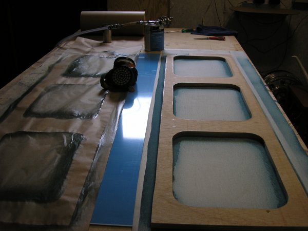

Väggskivan som vetter mot garderoben skall dit. Har belagt den med galon i.st.f. träimitationsplasten som släppt här och där. Använder kontaktlim som måste sprutas på för att det inte skall bli för tjockt. Kablarna lägger jag stammar innan montering av skivan.

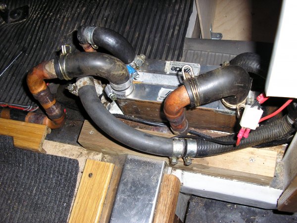

Jo. I samband med att jag spolade rent systemet tog jag också bort värmeväxlaren eftersom den har, förmodligen, de smalaste passagerna i systemet.
Mycket riktig det forsade svart sörja ur den vid genomspolning. Efter återmontering av värmeväxlaren och genomspolning av hela systemet gång på gång och med den nya pumpen igång så var allt frid o fröjd. Hördes inte ett ljud från anläggningen. Kunde känna med fingrarna på rören att det var full rulle.
Det var bara det att det försvann vatten utan att jag kunde se någon läcka. Jag fyllde på och körde cirkulationen, det försvann vatten. Jag stängde av cirkulationen, det försvann vatten då också.
Eftersom jag inte kunde se läckan så lindade jag en remsa toapapper kring varje skarv. Då hittade jag boven.
Vid slanganslutningen där jag nu har två slangklämmor sipprade det ut vatten helt osynligt.

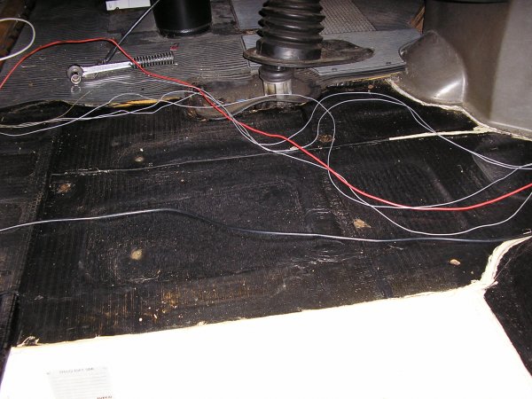

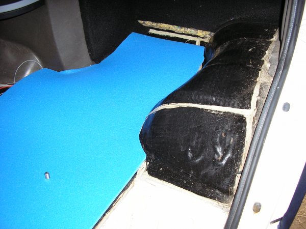

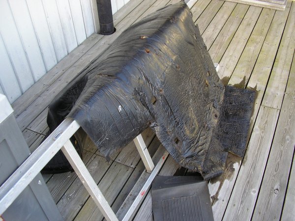

Originalmattan i Ivecon har ett skumgummiskikt på undersidan. Flera Fiatmodeller har säkert samma typ av matta. Vattnet läckte precis in i skumgummit och fyllde till slut hela mattan. Snacka om att mattan var tung.
Som tur var hade jag gjort våtrumsgolv även i förardelen. Ingen fukt verkar ha tagit sig ner till plåtgolvet. Ser ut så här nu:
Krångligt att lossa bultar som går genom golvet då man inte har någon medhjälpare. Svetstänger och olika uppfinningar krävs. Ibland är det dock helt omöjligt att få loss en mutter. Då tar man till mutterspräckaren som visar sig helt värdelös. Det gamla bågfilsbladet fick komma till heders igen. Gav också välbehövlig motion.
Har tagit bort snöskärmarna från carporten och tänkte mig vara utomhus i solen och värmen då jag grejar med golvet. Det visade si inte möjligt eftersom vi inte har två dagar i sträck utan regn. Man blir blöt på häcken vid den arbetsställningen. Blir att stanna under tak med den gamle om det skall bli något gjort.
Så här ser det alltså ut. Den nedre skärmen är återplacerad som kattstopp.
Hade ändå tänkt byta matta. Nu blev det ju tvingande.

Så här ser mattan ut som skall på plats.
I stället för skumgummit i den gamla mattan lägger jag en hårdare historia, typ liggunderlag. Jag har dragit fast bultarna för gott och har mutter på ovansidan. Kunde då kalla in hustrun som biträdande mekaniker. Hon fick uppdraget att sätta dit muttrarna och sedan hålla i med en ringnyckel. Chefsmekanikern låg alltså under bilen och drog åt. Hon skötte sig utmärkt.
Vet inte hur jag skall klä in hjulhusen. Behöver inte vara samma matta. Kan inte forma den så heller. Tips emottages tacksamt.
