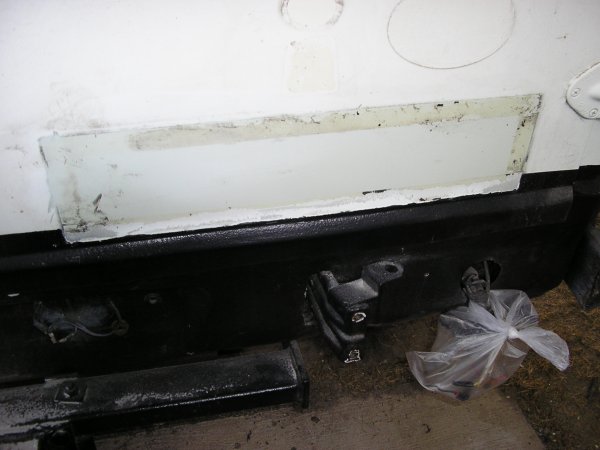

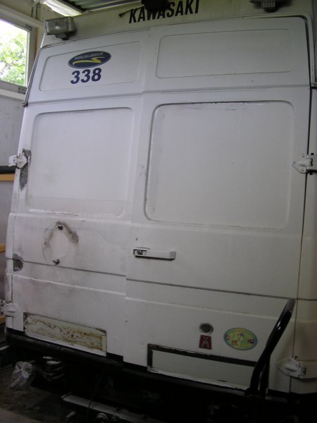

Måste ta någon "före"-bild. Så här eländigt ser det ut idag. Skall fortsätta med att reparera och lacka bit för bit. Nu tar jag endast bakpartiet fram till nästa plåtskarv runt hörnet. Skall försöka rationalisera lite ändå som t.ex. ta alla åtgärder av samma typ över hela området samtidigt. Allt svetsande, allt slipande, allt rostskydd, allt spacklande, slipande igen, grundmålning och slutmålning.
Har hittat ett tidigare okänt fuskjobb. Bild 2 visar en skada, inte rost, utan antagligen av en påkörning bakifrån. Det har man "reparerat" med spackel, 3 mm tjockt. Där skall jag svetsa i ny plåt nu.
