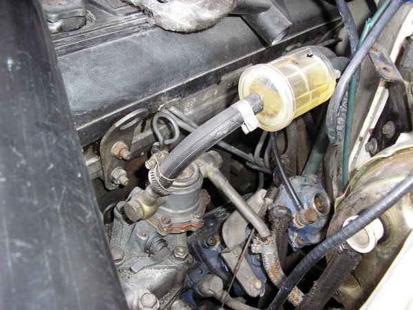

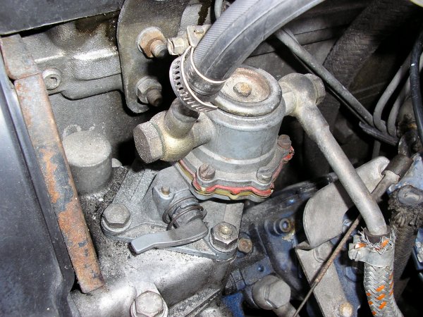

Hej Mathias!
Måste reda ut lite fackuttryck. Banjobultar vet jag inte vad det är. Matarpumpen, är det den som jag kallar diselpumpen och är det den som visas på bild 1? Bild 2 är tagen från samma håll men visar också filter mm.
Var sitter "inloppsbanjobulten"?
Du skriver också att ingen pump behövs. Är det för att den kallas för "sugdiesel"?
Tack! :confused:
Bilder kommer:

på din vänstra bild har du matarpumpen,under locket som hålls med en m6 sitter en sil.
Banjobultarna är dom som bränsleledningarna sitter fast med på matarpumpen
Sugdiesel=ingen turbo på den
Denna typ av insprutningspump(insprutningspump=den som matar spridarna i toppen) är faktiskt självsugande och har oftast ingen matarpump

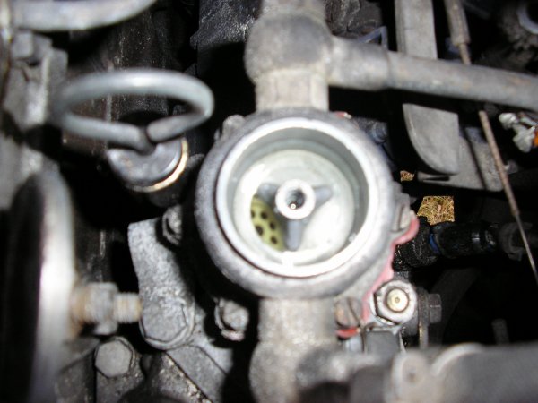

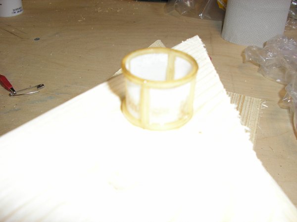

Har nu öppnat pumpen och konstaterade att bränslemängden sjönk till uner "slangnivån" då jag skruvad ur den lilla bulten. Hittade, som väntat, en sil som inte på långa vägar var igensatt. En liten missfärgning på slangnivån som syns på bilden. Tänker jag blåsa bort. Nästa bild rakt ner i pumpen. Allt verkar rent och fint.
Vad göra nu? Som kirurgen ibland, bara att sy ihop?

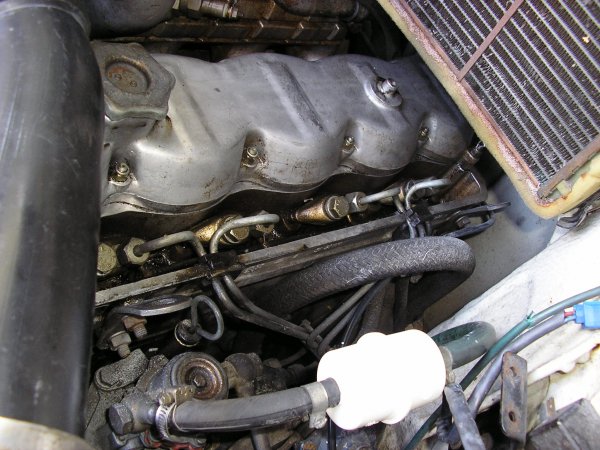

Det går framåt. Jag väljer att tolka det så eftersom den startade efter luftningen och gick i 20-30 sek. Alla cylindrar var inte med, den gick lite oroligt. Eftersom jag var ensam så tror jag inte att luftningen blev ordentligt gjord. Jag konstaterade att rören gav ifrån sig diesel men misstänker att det rinner bakåt innan jag satt tillbaka rören och dragit fast muttrarna.
Bör väl ha någon som kör startmotorn samtidigt som jag drar åt muttern.

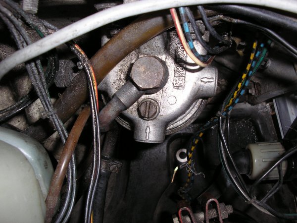

Någon som vet vad den här burken har för uppgift? Verkar som om den ingår i bränslelinjen. Tyckte jag hörde ett bubblande från den då jag handpumpade med ett rör lossat.

Alve, är inte det där huvudbränslefilter?
"Sista Chansen" innan bränslet når insprutningspumpen.
Du har inkommande bränsle från tank, filter och bränslepump.
Du harutgående bränsle till insprutningspump och överskots-
tbränsle tillbax till tanken.
Bör innehålla BARA bränsle.

Den verkar sitta före både pump och bränslefilter. Skruven vid pilen har en skåra i gängningen. Tyder det inte på att man skall kunna lätta på den, utan att skruva ur den helt, och släppa ut något?
Vad tror du om tekniken att lufta?

Det ser ut som ett filter och bör sitta mellan matarpump och insprutningspump. Prova att lossa skruven lite grann (ca 1/2 varv) och handpumpa sedan tills det kommer diesel utan luft där, stäng skruven och lätta lite på ingående röret till insprutningspumpen och handpumpa sedan tills det kommer diesel utan luft där. Dra åt röret och sedan borde det gå att starta. Den går säkert orent i början men luften som ev. finns i rören till spridarna brukar försvinna när motorn gått ett tag och då ska den gå rent igen. Bubblandet tyder på att det är luft i systemet och den måste bort innan det går att starta motorn. En anledning till att det är luft i systemet kan vara att backventilen i matarpumpen inte är riktigt tät och då rinner bränslet tillbaks till tanken om bilen står stilla länge.
Lycka till / Roland

Tusen tack Roland! Du kom med det avgörande tipset. Nu går den jämnt och fint igen som den alltid har gjort. Tack o tack o tack!
Tack alla andra som också har hjälpt till och bidragit till en lektion i dieselmotorns bränslesystem!
