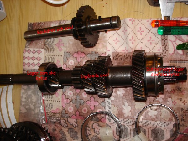

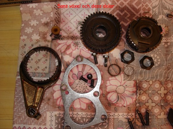

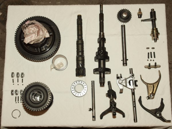

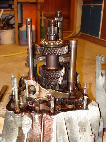

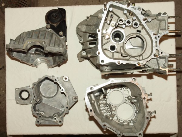

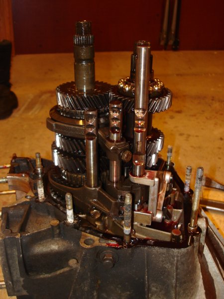

Lägger upp några bilder på lådan vid demonteringen. Delarna är otvättade så ni får ha överseende med att det ser lite kladdigt ut.
.../CMD63

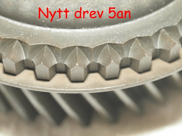

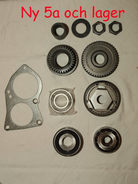

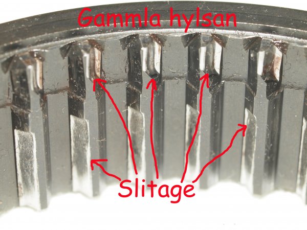

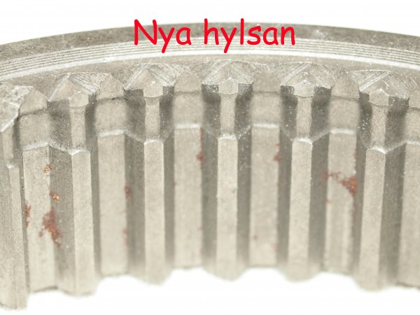

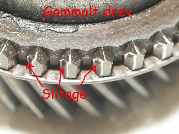

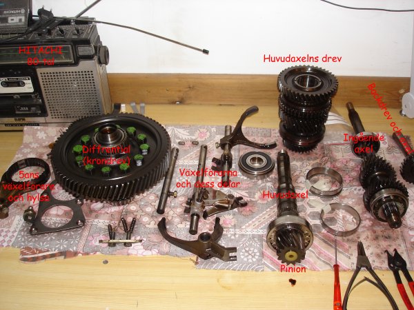

Nu börjar det bli dax att sätta ihop lådan igen, har tvättat och fått hem alla delar jag tänker byta.
Kommer att byta hela 5an inklusive lager samt även lagret närmast motorn på ingående axel och såklart alla boxar och packningar.
Några av nedanstående bilder visar slitaget på 5an som gjorde att jag valde att byta delarna när jag ändå håller på att skruva. Hade inte märkt något konstigt med växeln men jag vet med erfarenhet från andra lådor jag renoverat att när det ser så här ut står det inte på förrän växeln börjar hoppa ur och sedan blir det ett ras.
..../CMD63:)

Sv: Renovera växellåda Ducato -88
Hej Jankro!
Köpte faktisk delarna i Sverige, hos Bossing. Det blev faktiskt billigare än att skicka efter från Tyskland. Nu kollade jag inte runt så jättemycket på priser så det kanske gått att tjäna någon hundring om man handlat på andra ställen.
Sen tycker jag att det är bra att handla från firmor som är kunniga och har erfarenhet av det man håller på med. Det senare kan vara lite svårt när man skruvar med äldre fordon.
I det här fallet blev allt perfekt för min del, var lite fundersam över utväxlingen på 5an som bara fanns till 2,5l turbo diesel och är ca 4% högre än bensinarna men när delarna var hemma visade det sig att det var precis lika som jag har. Troligen beror det på att jag har den stora bensinmotorn på 63kw, då är det endast utväxlingen i slutväxeln som skiljer mot dieslarna.
..../CMD63:)
