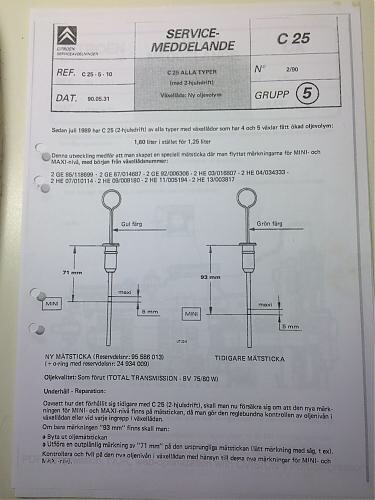

Kolla också om oljestickan är omgraderad ?
Se bild

Är 90:ans låda redan uppgraderad till 1.6L?
Hittar ingen info om detta någonstans.
Min sticka är 71-72 mm till nedre strecket.
Ingen ommärkning alltså.

Sv: Re: Renovera växellåda Ducato -88
Hej Tony
Antingen är väl det uppgraderat på nyare årsmodeller.(kanske detta är gjort)
Annars fanns det ju också nya stickor att köpa på den tiden för att byta ut. Den skulle vara gul enligt infon men färgen kan ju försvunnit under åren
Dokumentet är ju utskrivet 1990 så vem vet ??

Hej Affe!
Hmm då har dom bytt min sticka då den är guldfärgad. :)
Skall byta oljan nästa vecka. Den såg fin ut men nivån
var ca 5mm under nedre sträcket på ena sidan stickan
och på andra sidan var det väldigt svårt att se nivån.
Lika bra att byta och fylla på nytt i rätt mängd.
Tack för info.

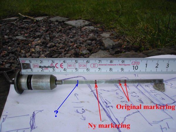

Så här ser min oljesticka ut. Hade olja upp till 5cm-strecket.
Har jämfört med denna:
http://www.husbilsklubben.se/forums/attachments/97846d1428695685-pict0177-3.jpg
Så det verkar väl som jag iaf inte har brist på olja...:confused:

Det är lite svårt att se din oljestickas nivå för hatten finns inte med. Den ser ju i alla fall ut att vara ommärkt en gång , men strecken som gäller skall vara från ca. 65 till 70 m.m. under stoppflänsen på hatten, om både min. och max. finns med. Den här är bara märkt med max. nivå, rött streck vid 65m.m. från hattens fläns.
M.v.h. JANKRO.

Hur tänkte jag? :confused:
Men här kommer iaf en mera komplett bild och det ser väl ut som oljenivån är OK.
