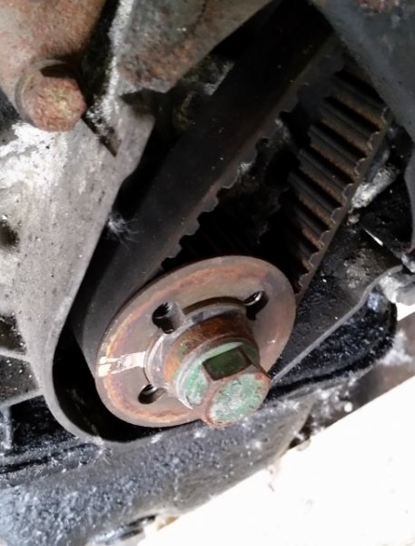

Jag skall nu försöka lägga upp en bild som visar kamdrevet där remskivan sitter med 4 bultar.
Diametern på utsticket på kamdrevet (= remskivans håldiameter) är ca 38 mm och det utsticket är ca 5,7 mm brett.
Tyvärr har jag ej "ET"-måttet just nu men jag la en linjal på ytterkant de 5-spåriga remskivorna på vattenpumpen och generatorn och den linjen blev ytterkant bultskallen på bilden (skall mätas när regnet ger sig).
Vidare har jag ej riktigt kläm på det "5:e hålet" på kamdrevet. Sitter väl någon form av fix/styrning/kil däri för att hamna rätt på vevaxeln.
Och som bilden visar så har jag ett jobb till att gänga ur 3 st avdragna? bultar, men det verkar vara flugskit i universum i jämförelse med att hitta remskivan

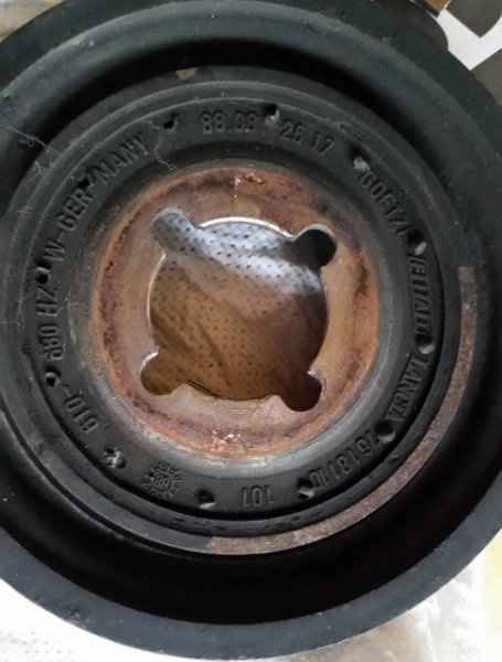

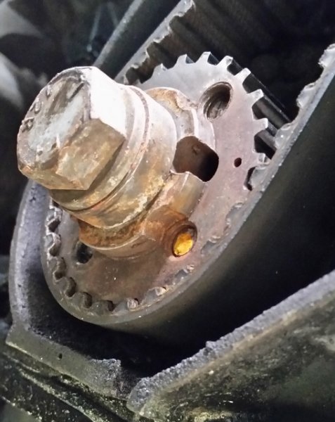

Idag fick frugan telkontakt med den som har köpt en 280.A1.000 motor från Gladö skrot. Vi åkte över på studs och fick köpa bifogad remskiva. Överlycklig tills....
DEN PASSAR INTE!
Hålet kan vara ok men kan kärva lite pga skada på vår bil. Dock är inte det problemet. Remskivan går in för djupt på kamdrevet och tar i blocket innan den når botten. Jämför man på bilderna på detta kamdrev (vilket är det som sitter på donatormotorn) och den tidigare bilden så ser man att dagens kamdrev har en fläns som stoppar kamremmen och lite annat skiljer också.
Något ljuger!
Jag publicerar inte vem ännu - men fortsättning följer och .......
Bif bild på en remskiva - rätt eller fel? Denna skiva har gummidämpning.
Bif bild på kamdrevet där remskivan satt.

Sv: Remskiva Ducato 1.9 TD hjälp!
Kan du inte lägga en distans emellan?
Bennie
Distans jo
I natt ! kom jag på att det kanske sitter en distans/fläns på kamdrevet på donatorbilen, dvs det är kanske trots allt en 280.A1.000motor vi har.
...och tittar man närmare på bilden så är det så, alltså bara att hämta "distansen" också.
Nu börjar vi närma oss slutet på storyn :)
