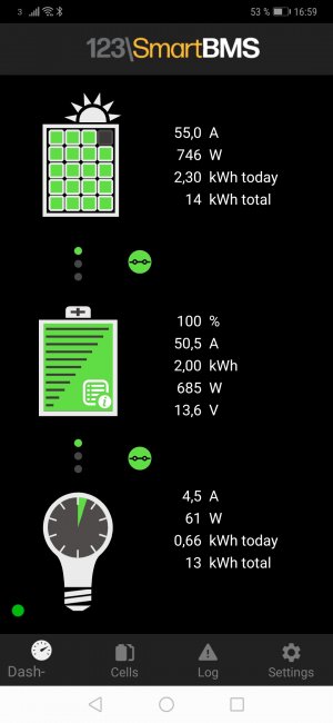

Idag har jag kollat noga.... Inte en ända gång har laddningen stängts av oavsiktlig däremot har solen lyst med sin frånvaro... Så under ca 3 tim körning så har det laddat batteriet fullt, med mellan 25-40A
Men oftast låg laddningen på ca 33A.
Så idag blev det ju inte många A från solpanelerna...
Så nu är jag ganska säker på att laddaren blir allt för varm när både generatorn och solpanelerna vill ladda från ca 45A och mer... :eek:
Och så snart jag får tid att köpa en fläkt... Så skall jag prova hur det fungerar med fläkten som då kommer att kyla baksidan av laddaren..
Tusen tack för alla era fina tipps :bock:

Jag har funderat på detta, men då jag oftast står stilla i långa perioder så tycker jag att det är bättre att ladda via Regony och solpanelerna då jag har 1kW solpaneler... Och om jag vill ha mer från motorn så kunde jag köpa en dc dc laddare till... Och som ni ser så ger ju Regony mer än vad de lovar... :)
