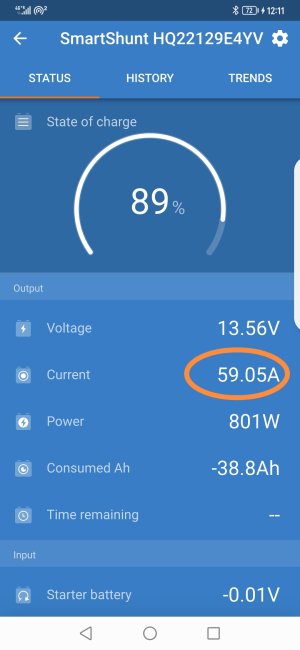

Så här om dagen gjorde jag några tester test..
Generatorn inkopplad då gav den 7-10A
Kopplade jag sen in D+ då ökade det till 30-35A...
Men så fort solpanelerna gav något (typ 1A) då sjönk laddningen till totalt 22-24A..
Och tog jag bort solpanelerna så laddade bara generatorn 45-48A...
Men här uppstod ett problem... Regonyn blir varm och när den blir varm då sjunker A ner till 33 - 35A...
Som jag ser det så är Regony dc-dc laddare bättre utan inkopplad solpaneler, vid körning
Sen kan man öka A om man monterar in en fläkt som kyler laddaren...
Det blir nog såhär framöver.... Regonyn laddar bara från generatorn, och så får jag köpa en MPPT laddare till mina solpaneler...

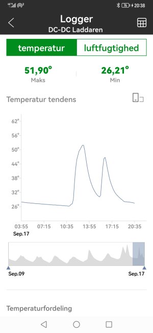

LADD KURVA med bortkopplad solpaneler
TEMPERATUR KURVA

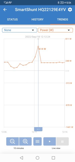

Jag gjorde en test med en separat solpanel regulator och generatorn via Regonyn ....
Svaret ser ni själva .....
Såhär mycket har det aldrig laddats med enbart Regonyn.... Nu provade jag bara i ett par minuter... Men i morgon skall jag köra ca 10 mil.... Det skall bli spännande att se resultatet... :yes:
614w in enligt victron smart shunt
Nackdelen med Regonyn är detta... Laddar du max 50 A från generatorn... Och så plötsligt lyser solen så du får 1A från solpanelerna.....
Vipps så åker den totala laddningen ner till 26A.... 25A från generatorn och 1A från solpanelerna... Man förlorar då 24A :eek:
Regonyn är säkert mycket bra då man kan ladda med generatorn och solpanelerna samtidigt.... Men har man som jag mycket solpaneler och 350A Lithiumbatteri så är det bättre med en laddare till varje enhet...

Vet inte om du har märkt att laddningen sjunker efter en stund körande.... Regonyn blir väldigt varm... Och då minskar den på A...
Min temp ligger ovanpå enheten... Så den blir säkert mycket varmare än dessa +50° som syns i diagrammet...

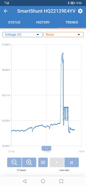

I mitt försök idag med en kines laddare så blev Lithiumbatteri fullt.... Och när laddningen sen startade på nytt... Så laddade den med 24v.... Tur att jag stod i närheten så jag kunde slita snabbt av kablerna.... :eek:
Men just nu ser allt ut att ha klarat sig... Så det blir ingen test i morgon... :(

Oops... Är ett LFP-batteri djupurladdat så klarar det hög laddspänning en stund, då det tar ett tag att få upp cell-spänningen, men råkar man ha en så kallad "Runner" en cell som gärna rusar upp i spänning så kan det snabbt gå illa med bestående skada i den pga för hög spänning, men då måste du upp i över 4V. Jag brukar testa mina BMS med mitt lab-agg. och vrida upp spänningen för att kolla brytfunktionerna i bms'et.

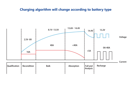

Jag har hittat en 12v 40A mppt laddare på Ali Baba
Enligt beskrivningen så laddar den lithium ion batterier... Så jag tackade nej till laddaren..
Får lite senare ett nytt meddelande från säljaren, som nu säger att laddare också laddar lifepo4 batteri, så jag frågade efter ladd kurvan...
Just nu är jag lite fundersam då för mig är det för mycket före och efter laddningen.... Men jag är osäker och undrar vad ni andra kloka här har att säga om ladd kurvan på bilden...
Länk till laddaren... Det står 50A men säljaren säger att de bara har en 40A...
Enligt mej är detta, som det även står en "Multi Stage" laddare, den tycker jag inte du ska ha till dina LFP.
Denna kurva är inte för Litium.
Försök finna en 2-stegs för LFP, det brukar stå CC CV på laddstrukturen på dessa, kolla även så CV inte överstiger 14,6V.
