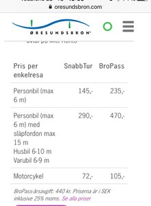

Tänker mer på vad som händer vid en trafikkontroll eller om man vill åka Öresundsbron eller färjor söderut, då det är mycket billigare biljetter för husbilar.
19.557
De fleste går på vekt eller lengde og ser ikke på hva bilen er registrert som. Ett lite unntak er norske bom veger hvor husbiler under 7500 kg totalvekt går som personbil. Totalvekt over 7500 kg så er det kun svensk kjørkort fra før 1996 som skiller på registrering :D
F.d. 54808
Öresundsbron och Rödby-Puttgarden, gick då på vad den var reggad som för nått år sen.
