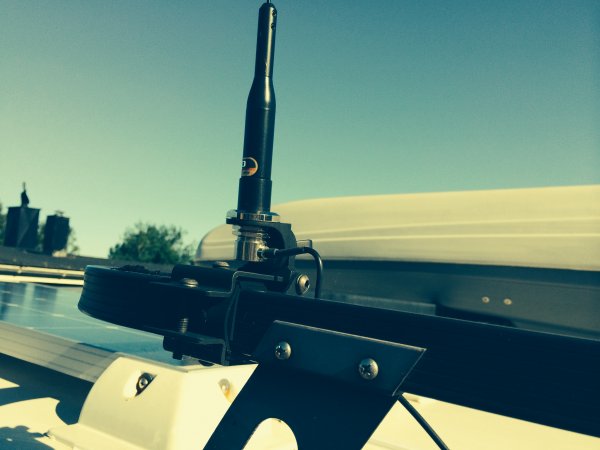

Äntligen har jag monterat en fast 2m/70cm-antenn på husbilen!
Det tog bara ett år...

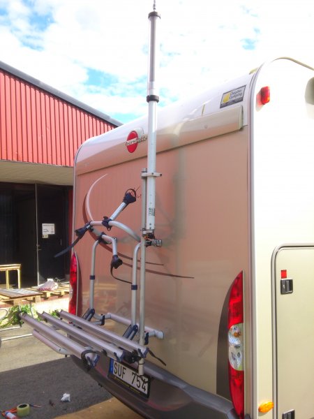

Jag har en Tarheel screwdriver monterad på cykelstället. Inga jordplan. Fungerar utmärkt på 80-10 meter.

Sv: Radioamatörer i husbil
Jag köpte fäste (Comet R660U) för "takräcket", kabel Comet 5K055M och spröt Comet SBB0. Sprötet är utbytbart mot ett längre när jag står still. Allt inhandlades från Swedish Radio Supply.
Fästet är väldigt bra, det kom med olika långa skruv, så det kan användas för olika grova räcken.

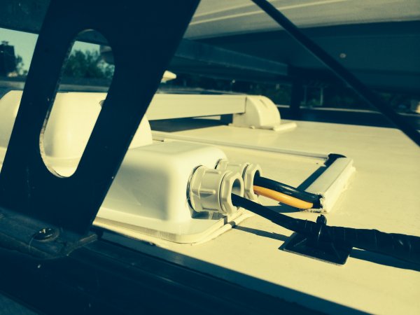

Att det tog så lång tid för mej berodde på kabeldragningen. Jag monterade även selcellspaneler, och köpte då en kabelgenomföringsbox med dubbla uttag, så antennkabeln kan gå ner i ett av hålen.
