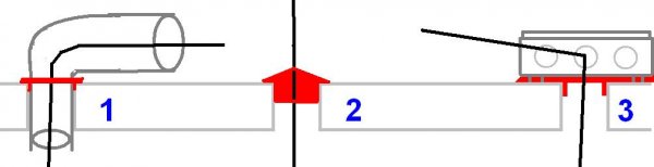

SM4TFE från Karlskoga. Kör bara VHF/UHF. Vet inte hur jag ska få in koaxen från antennen in till radion. Känns inte så kul att göra hål i taket...
Sv: Radioamatörer i husbil
Det finns väl minst tre fungerande takgenomföringar. Samtliga bygger på att man tätar med Sikaflex UV.
1. Solpanelsgenomföring tätad med Sikaflex (motsv)
2. Bara Sikaflex
3. UV-beständig kulodosa tätad med Sikaflex (motsv)
SVART = Kabel
RÖTT = Sikaflex UV

Svanhalsen är ju uppfunnen, i varje fall i båtvärlden!

Jag lyckades dra in en extra koax i TV-antennmasten.
Med lie vaselin gick det fint att dra igenom den.
Funkar bra och jag använder sen magnetfot på taket. Jag satt en magnetisk plåt med dubbelhäftande tejp.
Då välter antennen snällt om takhöjden blir för låg, bara att ställa upp den sedan.
Kabelgenomföringsboxen som föreslogs är förstås bra och då finns möjligheter att dra dit fler ledningar. Som framtida till solpanel etc.
Snälla ...!
Vad ni än gör, undvik genomföringar i det mer eller mindre
horisontella taket.
Det är mycket bättre att sätta genomföringen/hålet högt
på sidoväggen istället. Då blir det mindre risk för läkage!
