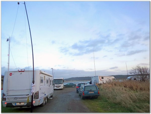

Det där med amatörradio låter intressant. Jag har PMR-radio och höll på en hel del med PR-radio på 70-talet. I klubben var det många som gjorde vägsamaritutbildning med HRL och lite mera. Hade PR-radio i 2:a husbilen. Jag hade dubbla antenner på backspeglarna men fick det inte att fungera med räckvidden. Ni som har antenner på era husbilar - Hur är de monterade för att inte slå i broar mm. Min HB är ca 3 meter hög och helintegrerad. Jordplan mm?
Gå in på sdr.hu, välj ”karta”, zoma in Sverige, klicka på en mottagare, välj band 75 meter, där finns trafik från norra Europa. På morgonen finns flera Svenska geografiska grupper igång. Själv finns jag på 3.717, andra Göteborgare finns på 3.723 etc. Du kan lägga in ditt namn om du vill visa att du lyssnar, Välkommen in. Vi har jättekul.
Sök info på SSA.se, gå en kurs, ta ett certifikat så är du snart inne i en fantastisk värld. Du hittar lätt kraftiga radiostationer med 100 watt, för någon tusenlapp. Antenner kan göras av enkla elkablar och räckvidden är runt hela jorden. DBF6DA9E-4199-4AD7-A6F6-B4A95752228A.jpeg
