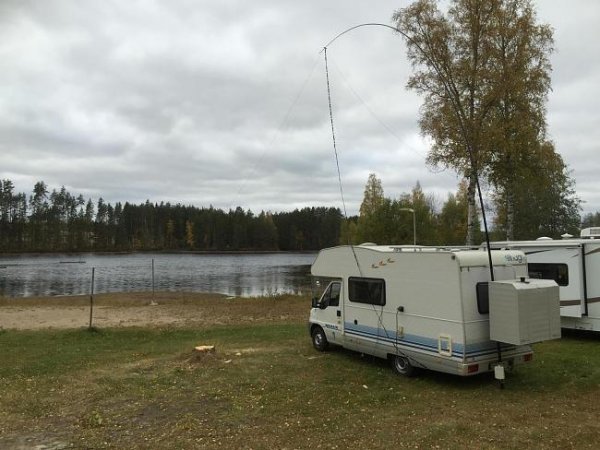

Har inte hunnit montera något ännu men nästa säsong kommer jag att finnas på:
27 MHz. K10 FM, K24 USB
PMR K8
69 MHz K8
2m 145,500 FM
80m LSB främst 3740 KHz, 3750 KHz
73 de SM5WPW

Sv: Radio 27mhz
Det var verkligen en radiobil det, Leif. KUL!!!
Gäller 27 MHz FM kanal 10 för bil? Finns någon aktivitet där?
145,5000 MHz med subton 88,5 Hz har jag passat i många år men aktiviteten är låg i hela landet. Jag lyssnar med öppen mottagare och sänder subton. Tanken är ju att alla skall sända subton så att man kan ha passning utan störningar.
3750 kHz LSB är kul, men även där är det färre mobila stationer numera.
Frekvensen har räckvidd på 300 - 500 km för er som inte är radioamatörer.
Trevlig är att ha passning på jaktkanalerna och 156,000 MHz där finner man ibland vägbyggen trafikvakter etc.
Även åkerifrekvenserna kan vara bra att ha passning på ifall man möter en timmerbil på en grusväg.....
Nära kusten är 156,800 MHz marin VHF anropsfrekvens.
Roy Sm4FPD

Hej Roy, det var längesen.
K 10 FM är den "antagna" standarden för husbilar på 27MHz. Jag har bara haft husbil sen maj så jag har inte hunnit installera någon radio ännu, men till våren blir det av.
Tänker montera alla pinnar på plåtskåpet bak samt en 1/4 för 10m via AH-4 till 706:an (40-6m) och kanske nån 80m pinne oxo.

OK Leif, ja då är således kanal 10, lika med 27,075 MHz FM då.
Får passa den frekvensen och höra om det finns någon aktivitet då.
Dumt system att kalla frekvenser kanalnummer.
På 69 MHz gäller tydligen frekvens direkt istället.
Rejäl bagagelåda du har på husbilen Leif, perfekt att sätta antenner på.
Roy
