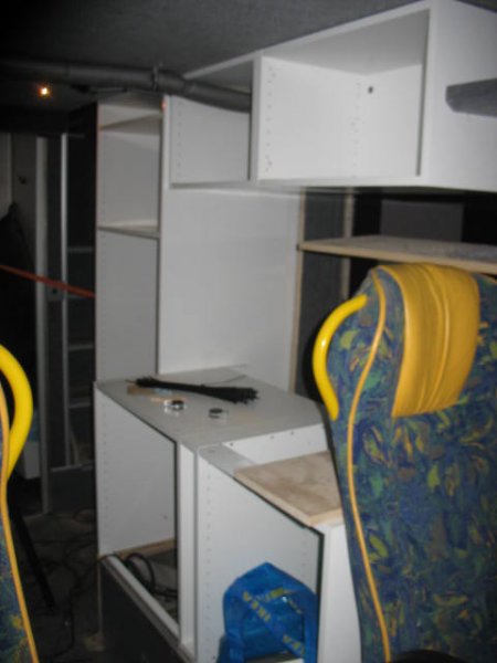

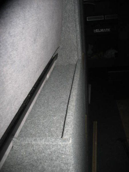

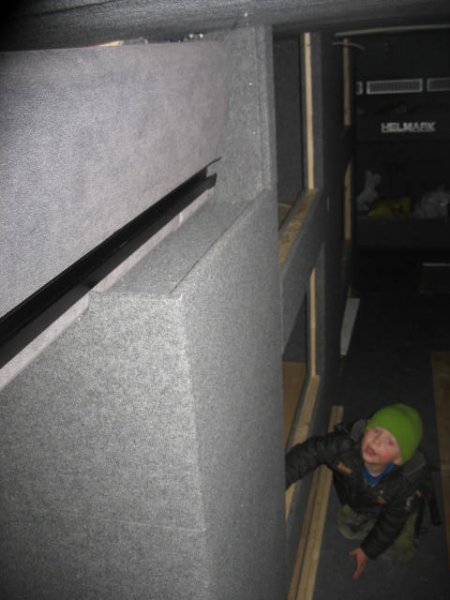

Sängarna klara på höger sida, så när på listerna runt ingångarna och lampor. Bara en våningsäng och hyllor kvar nu på vänster sida:)
    60,5 KB · Visningar: 0
    47,3 KB · Visningar: 0

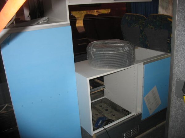

Hel dag i bussen:spinny:
Har för dragit rör för elektrikern och satt upp lite fler dosor . Klar med el uppe. På börjat nere men slangen tog slut så blev lite köks montering, kylskåpet på plats och bänk skivor ihop limmade och till kapade så ska bara lackas.
Bilder kommer senare.

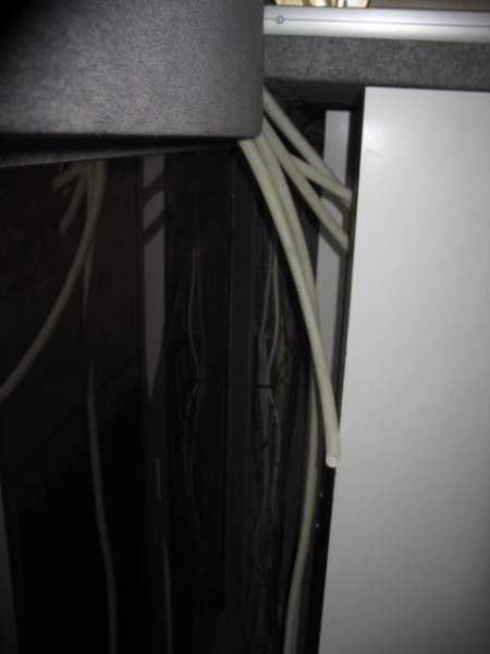

Sv: Racebuss

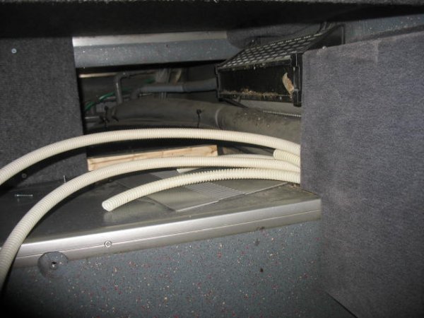

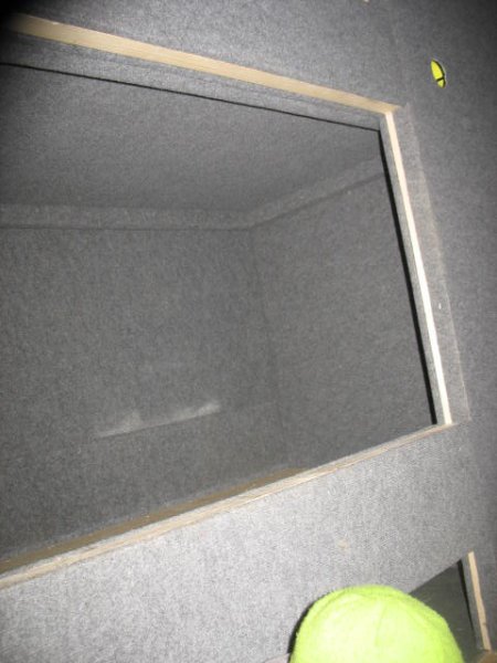

Blev en del rör att dra, 2 st till vägg utag uppe blev totalt 9 uttag.
Nere har jag dragit fram sex rör till kyl, micro, köksfläkt, batteriladdare och 6st uttag och ett uttag ute. Även ett rör som ska gå bak från omformare till elcentral. Lite kvar då det ska in handuks tork på toa och rör bak till elverk samt all el i lastutrymmet men det blir utanpåliggande kabel.
    55 KB · Visningar: 1
    44,5 KB · Visningar: 1

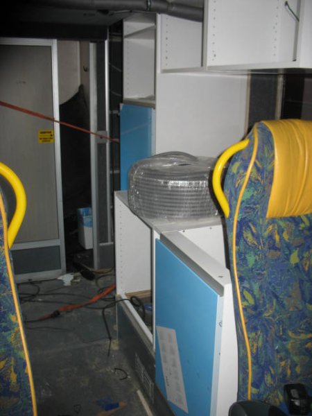

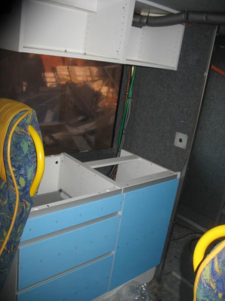

Sv: Racebuss

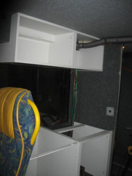

Har börjat montera luckor till köket.:yes:.
Spishällen var försenad så blir väl nästa helg som bänk skiva kommer in.
    60,3 KB · Visningar: 0
    40,8 KB · Visningar: 0
    66,2 KB · Visningar: 0
