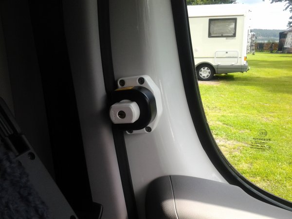

Här ett tips om ett säkerhetslås som är mycket bra Heosafe 12546-12556. Köp det med nyckel.
Ser ut så här när det sitter på plats. Tar en sekund att låsa och ett par att låsa upp. Vi låser alltid även om vi bara går in och handlar.

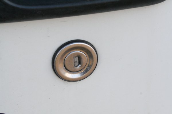

Nu har det hänt oss igen! Att man inte lär sig. Stod på en stor ställplats i södra Frankrike. Säkert 50 bilar , inhägnat, bom. Låste bara dörrarna, inga spännband. Man tog sig in via passagerar dörren. Märken i låset. (Måste bytas enl. polisen). Man fick med sig mycket av värde. Detta gjordes när vi sov. Är dock glad att vi inte vaknade hade nog blivit vättskrämd då. Nu är vi nästan paranoida. Bär på oss de få värdesaker vi har. Så dags nu!

Så såg låset ut. Och vi hörde inget frun såg att man lyste in i bilen.

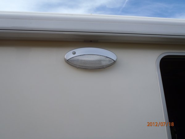

en rörelselampa-detektor,,hittar inget namn,,men effektiv,,från början va den vänd uppåt,,inga tjuvar från luften inte,:p vi vände på den,,nu funkar den förträffligt,,
installerad av #kjells el i kållered#,,skall vara med i våran föret--lista,,har plockat hem den från tibro,,en 2-hundring,,

Låsen til Nils & Birgitta er skadet av en skruvmeisel som er presset inn og presset rundt, den mest brukte teknikken på standard billåser.
