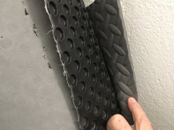

Varför skulle det vara svårt att isolera från utsidan, det är förmodligen plywood eller glasfiberarmerad plast i golvet, bara att tvätta rent och limma på lämplig matta eller platta.
