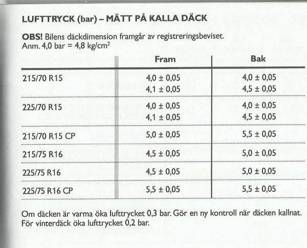

Har skickat en fråga till Continental ang däcktryck till mina 225/75/16 CP med belastning fram 1600kg och bak 2000kg på en Fiat Maxi 4000kg.
Jag har fått detta svar idag.
"Med 3.0 bar har du 1730kg på framaxeln vid singelmonterade däck. 2180 kg vid 4 bar.
Max lufttryck på framaxeln är 4,75 bar, då kan du belasta axeln med 2500 kg. Bakaxeln kan fyllas till max 5,5 bar för belastning 2500 kg.
Så du skall absolut sänka trycket på framaxeln, kanske ner till 3,5-3,8 bar. På bakaxeln kanske 4,5-4,8 är lagom."
Det är lite andra siffror det än Fiat som säger 5,5 bar på alla hjul.

Det verkar som om man behöver uppsöka en våg för att väga fram- och bakaxlar och sen med utgångspunkt från vad de väger pumpa däcken.
Begriper bara inte varför inte Continental kommer med samma rekommendationer.
Fiat har en rekommendation och Continental har två. Michelin har säkert en helt annan. Förvirrelsen är stor.
Jag skall passa på att väga bilens respektive axlar när jag passerar vågen på E22:an och se om man blir klokare. Blir jag inte det så får den ha 5,5 kg överallt.:confused:

Det blev stor skillnad för mig.
Lugnare och tystare gång, men framför allt mindre studsande och hoppande på ojämna vägar.
Däcken är inte så stinna längre, nu ser de mer ut som de ska enligt däckprofil 1 i Relax inlägg ovan.
Innan hade slitbanans kanter inte ordentlig kontakt med vägen, det har de nu.
Efter vägning justerades trycket enligt den tabell som JonasS bifogade i inlägg 5.
Trycket sänktes från 5,5 till 3 kg både fram och bak.
