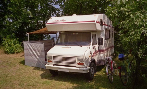

Kan du inte skriva lite mer om dina äldre husbilar med fyrhjulsdrift, Peugeoten verkar som en ovanlig husbil för sin tid.

Dessa bilar har jag nyss skrivit om, se inlägg 42 i denna tråd: http://www.husbilsklubben.se/forums/t65590-3/
Peugeoten hade fyrhjulsdrift i form av viskokoppling om jag minns rätt och den fungerade bra utom vid krävande uppgifter som uppdragning av båtsläp på grusstränder då det luktade bränd koppling. Tillsatsväxellåda/lågväxel hade behövts. En utmärkt vinterbil i övrigt byggd av Pillos i Skillingaryd efter min ritning, med skjutdörrar till förarhuset. Här en bild på bilen:

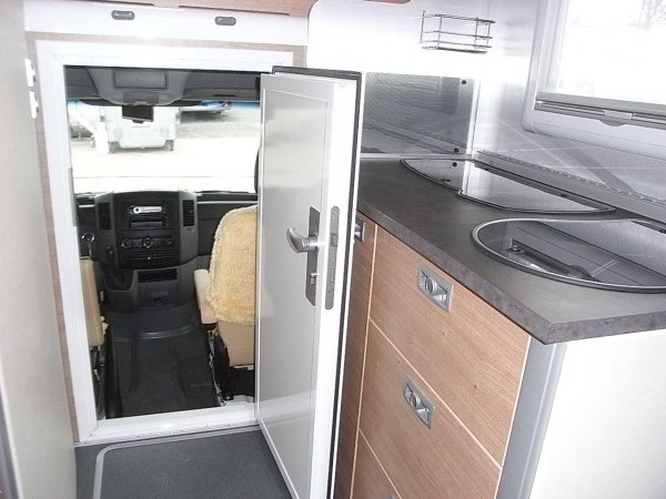

Låter bra det där. Några frågor, varför två dieselvärmare till motorn/hytten?
Sitter det några vattenburna radiatorer extra i hytten?
Har skummat igenom tråden men inte sett om du beskrivit detta..

En Eber som tillsatsvärmare är vad jag förstår standardutrustning på MB Sprinter och det skulle sannolikt ha gått bygga om denna (med separat cirkulationspump och fläkt och med tidur) för att kunna använda den som parkeringsvärmare. Så har jag låtit göra på min gamla plåtis. I denna nya bil fick jag besked om att det inte fanns någon dieselvärmare och beställde då en kraftfull Webasto före leverans. Eftersom prylarna är betydligt billigare i Tyskland så blev detta inte så mycket dyrare än vad en ombyggnad skulle ha kostat här hemma. Fungerar bra så här, med tillsatsvärmare som går in automatiskt vid behov och dessutom alltså en Webasto motor och kupévärmare på 5,5 kW styrd med ett knapptryck. 30´räcker för att få motor och kupé uppvärmda vid -30* utomhustemperatur.
Några radiatorer i förarhuset känner jag inget behov av. Förarhuset är helt avskilt från bodelen med en lufttät och välisolerad mellanvägg och dörr. Så vill jag ha det och så har det blivit i flertalet av mina husbilar.
Här en bild av dörren till förarhuset:
