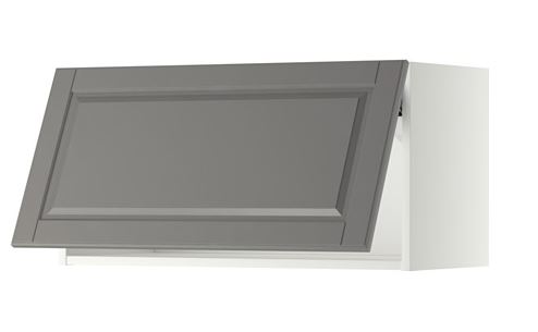

Ikea har ju praktiska överskåp med överhängd lucka i olika längder
BxH 30x40
Sådana sitter i min bil just nu
Fortsätt bygga med dina ideer,verkar kul ett projekt

Affezell: Exakt! Såna hade jag också tänkt som överskåp.

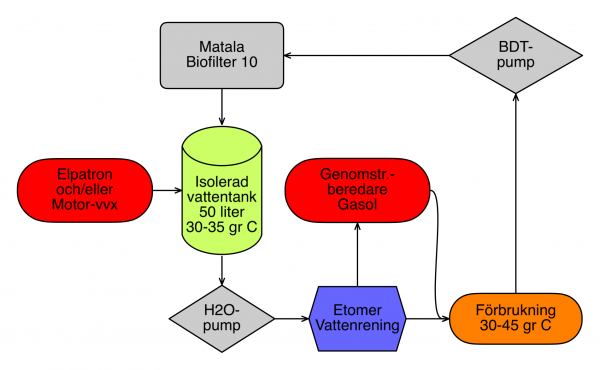

Nu tänkte jag raskt byta ämne och ta upp en annan aspekt av det här projektet som jag inte berört så mycket ännu: VVS (värme, vatten, ventilation, sanitet/avlopp) och el. I grunden är jag civ.ing. i bioteknik och har jobbat med biologisk avloppsvattenrening i "ett tidigare liv". Sedan dess har tanken funnits med i många olika projekt att använda sådana principer för att uppnå olika fördelar. I husbilstillämpningen är nyttan ffa att man får gott om BDT-vatten trots liten tankvolym, och att man inte är beroende av någon särskild anläggning för att tömma "gråvattentanken". Det går också åt mindre gasol för att värma tappvarmvatten.
Tanken är alltså att vattentank och gråvattentank är densamma - vatten för bad, disk och tvätt recirkulerar och renas genom olika filter. På så sätt bevaras också värmeenergin och man behöver bara tillföra lite gasol vid varje "passage". Systemet illustreras på bifogad bild.
Systemet använder en traditionell dränkbar pump av det kraftigare slaget, för att orka trycka igenom vattnet genom en etomer-anläggning (Vattenrensningsanläggning, 12v Etomer). Efter denna delas flödet upp i varmvatten och "kall"-vatten, där kallvattnet alltså snarare är ljummet och håller 30-35 gr. I många fall t.ex. om man ska tvätta händerna räcker detta gott och det är onödigt att använda gasolberedaren. Ska man duscha eller vill ha hett vatten till disk så tänder man gasolberedaren och får så varmt vatten man önskar (vanligtvis max 45 gr).
Förbrukat BDT-vatten från kök och duschkarets avlopp går sedan till en impellerpump som är kopplad direkt på själva avloppsröret och startar automatiskt när det kommer vatten. Den pumpar upp vattnet ca 1,5 meter till ett s.k. biofilter (Matala BIO FILTER 10 - avloppscenter). Biofiltret reducerar partiklar, BOD och COD med ca 90% och jobbar utifrån gravitationen. Det renade vattnet samlas sedan åter i vattentanken. Här kalasar mikroorganismer i blandflora på kvarvarande näringsämnen i det ljumma vattnet och bildar lite biofilmer och sediment, vilket töms när man byter vatten. Vattnet kan recirkulera ca 5-10 ggr, d.v.s. att vattentanken på 50 liter kan ge upp till 500 liter vattenkapacitet, beroende på hur hårt vattnet smutsats (givetvis får inga farliga kemikalier någonsin hamna i avloppet). Det går att köra längre ändå, men då misstänker jag att etomer-anläggningen utsätts för onödigt hård belastning och man får byta filterpatronerna där onödigt ofta. OBS alltså att dricksvatten förvaras separat i vanliga dunkar som kan fyllas på i en fjällbäck, mack, med "köpevatten" utomlands eller vad man nu behagar.
Som sagt behöver man inte tillföra så mycket gasol för dagligt bruk. Om man räknar att man använder 50 liter BDT-vatten/dag vid 40 gr C förbrukningstemperatur, då sjunker den bara med ca 3 gr C vid förbrukning och ytterligare 2 gr C under rening och pga förluster i tanken. Totalt behöver man alltså dagligen tillföra gasol för att värma 50 liter vatten 5 grader, d.v.s. 0,29 kWh eller ca 25 gram gasol (motsv. värme som "läcker" från varmvattnet kommer alltså då istället rumsuppvärmningen till del). Vid vattenbytena som alltså bör ske ca 1 gång/vecka vid dagligt bruk går det åt mer för att få upp vattnet i temperatur till att börja med. Man tappar alltså ur vattnet och fyller på med färskt kallvatten, t.ex. på en bensinstation. Om man tänker sig att man ska värma det vattnet 20 gr C (från 15 till 35 gr t.ex.) så går det ca 100 g gasol till det.
Gasolåtgången kan sänkas ytterligare genom en kompletterande värmekälla för att värma varmvatten. Det finns två alternativ som jag ser det:
1) En s.k. shuntregulator på batteriparken som kopplar över till ett 1000W elpatron i vattentanken när parken är fulladdad. Sommartid när det finns el i överflöd (via 200W solpanel), under färd när generatorn laddat fullt eller när det finns tillgång till 230 V så går då förvärmningen (upp till 35 gr C) helt på el.
2) En motorvärmeväxlare på samma sätt som finns i Aldes sortiment, som värmer vattnet via bilens motor.
Alternativ 1 sparar mer gasol på sommaren även när man inte förflyttar sig. Alternativ 2 sparar mer gasol på vintern om man inte har tillgång till 230 V. Bägge alternativ kan kompletteras med motorvärmarfunktion. I alternativ 2 har man en cirk.pump på motorsidan som gör att man vintertid kan förvärma motorn med ljummet-varmt vatten i tanken; värme som man sedan får tillbaka under färden. I alternativ 1 kan man använda en vanlig eldriven motorvärmare (som funkar med 12-voltssystemet), men man riskerar då att få köra ganska länge vintertid då generatorn först ska ladda batteriparken och först sedan kan börja värma vattnet. Trots det är jag benägen att köra på alternativ 1 då man slipper pumpar, vattenslingor som kan frysa och en alltigenom bökigare/dyrare installation.
Så långt varmvattnet, men rumsvärmen då? Ja den välisolerade bodelen behöver ingen värmekälla utöver spillvärme från matlagning, varmvatten, el och personer (som ger hela 100W värme) ner till en dygnsmedeltemperatur om ca 5 gr C. För kallare temperaturer tänkte jag använda ett rapsoljedrivet värmeaggregat på ca 250W som jag byggt själv. Mer om det senare. Nu kommer säkert många att säga, nej! du måste ha golvvärme!! och så vidare, men det har såklart att göra med hur välisolerat boutrymme man har. De flesta mobila enheter är rätt dåligt isolerade och behöver då tillföra mycket värme kontinuerligt och ha pannor på 3 kW och mer ändå för att få ett drägligt inomhusklimat.
Något om sanitet och ventilationen också: Separett tillverkar urinseparerande TC och har bl.a. en modell som heter Weekend som jag kommer köra på (Separett - Weekend). Den har en fläkt på 2-3 W som ska gå kontinuerligt för att torka ut fast latrin och förebygga dålig lukt. Tyvärr skulle detta kyla ut den lilla bodelen alldeles för mycket vintertid, så därför kommer jag istället ansluta separetten till ett kort kanalsystem och en fläkt med värmeåtervinning från lunos (Ventilation med värmeåtervinning värmeväxling - Sweden Energy Building Systems - denna modell arbetar i par men jag kommer använda en lite mindre modell som kan användas separat och passar i en 100 mm ventkanal, har pratat med tillverkaren om det). Kanalsystemet har backspjäll vilket innebär att när fläkten suger ut luft så dras det från separetten, och när det trycker in luft så kommer frisk luft ut i bodelen (här gäller det att koppla rätt! :twitcy:).
Någon toatank finns alltså inte och det används inte heller några kemikalier i toan. Istället finns två urindunkar på 10 liter var - en tank fylls av en person på ca 1 vecka. När den ena är full växlar man över och tömmer den vid första bästa tillfälle. Den fasta latrinen behöver inte tömmas oftare än 2 ggr/år.
Elanläggning är som sagt 3x100 Ah AGM-batterier, 200W solpanel monterad i 60 gr lutning mellan förarhytt och skåpets kortsida (bildar en separat "tavelhylla" för extern förvaring av långt, skrymmande gods) och möjlighet att ladda även med extern strömkälla på 230 V eller via generator. Min plan är att låta behörig elektriker installera hela starkströmssidan t.o.m. en elcentral där allt är uppsäkrat på 10A/120W och att jag gör "förbrukningssidan" själv.
Har jag glömt något? Fråga gärna om något tycks oklart. Vill verkligen tacka alla i tråden för ert engagemang och kritiska tänkande som är ovärderligt för mig som nybörjare i denna fas. Jag kommer inte att tappa någon sug p.g.a. kritik så kör på - flera huvuden tänker bättre än ett!
