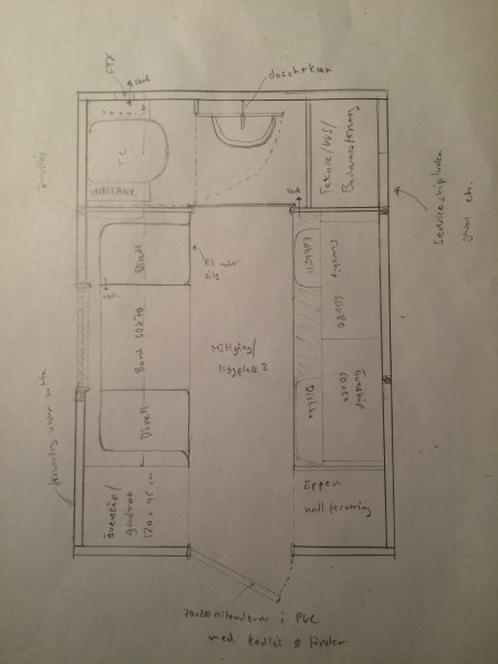

Jag tänker bygga ett mellanting mellan ett s.k. Tiny House (husliknande miniatyrbostad som byggs på ett större släp) och husbil. Planen är en bostadsdel som monteras på en flakbil. Fördelen med detta är en enklare byggnation och möjlighet att byta ut fordonsdelen när den går sönder eller blir omodern. Man kan också isolera bodelen mycket bättre när man inte har kupé med vindruta etc. att ta hänsyn till. Nackdelen är att man inte kan gå invändigt mellan kupé och bodel, utnyttja svängbara stolar etc.
Min målsättning är vidare att bodelen ska bli så miljövänlig som möjligt, d.v.s. det ska gå åt så lite gasol för värme och vatten som är rimligt, minimera kemikalieanvändning etc. Den värme som produceras av personer, matlagning, vv-beredare, sol dagtid etc. kommer vara tillräckligt för att värma bodelen vid dygnsmedeltemperatur ner till ca 5 gr C. Så bodelen kommer byggas mer som ett passivhus med ventilation med värmeåtervinning t.ex. istället för en massa takluckor och fönster etc. som man ser på många husbilar.
Bodelen ska rymma 1-2 personer och ha alla moderna bekvämligheter inkl. en bra dusch. Jag kommer köra på kompressorkylskåp (200 W solpanel) och urinseparerande TC, vilket kanske är lite udda. Desto mer udda är nog min BDT-lösning eftersom jag där har planer på ett recirkulerande system. Mer om det senare! Tanken är att husbilen ska fungera som en mobil fritidsbostad som t.ex. kan användas som bas för fjällvandring eller övernattningslägenhet i en tätort. Hela ekipaget blir under 6 meter långt, ca 210 cm bredd (utan sidospeglar).

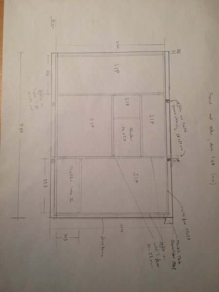

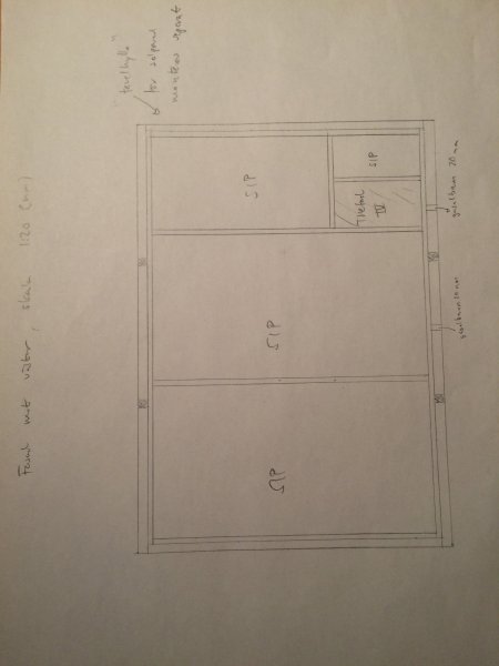

Den byggteknik jag tänkt använda är SIPs:
https://en.wikipedia.org/wiki/Structural_insulated_panel
Jag tänker alltså tillverka färdiga byggelement i behändig storlek inomhus i rumstemperatur och sedan montera ihop dem i sommar. Material i SIPsen är 40 mm PUR/PIR i väggarna (motsv. ca 7 cm ecoprim) med 3 mm oljehärdad board som hellimmas på varje sida med speciellt 2 komponents PU-klister som jag får beställa från Finland (men till bra pris). Sammanfogande reglar mellan SIPsen blir i limträ från Bauhaus. I tak och golv blir det hela 60 mm PU-skum istället. Jag kommer använda en vanlig altandörr i PVC och argonfyllda treglasfönster. Mål för hela konstruktionens U-värde är 0,5 - som en tilläggsisolerad gammal träkåk ungefär. Som tak- och fasadbeklädnad tänkte jag använda takpapp och shingel. Invändigt blir det mestadels lerputs och lerfärg samt linoleumgolv, även om IKEA-köksmoduler kommer svälja en hel del yta (de har även vettiga överskåp i 40 cm höjd numera, som passar över sittgrupp etc.).
Bifogar ritningar i skala 1:20 på planlösning samt fasadvyer på båda långsidorna. Innermått är 300x200x210 cm lxbxh. Två Thetford-luckor ger tillgång till gasoltank och vattentank på passagerarsidan samt ett litet "garage" på 100x70x45 cm under dinetten på förarsidan. TC/dusch är alltså närmast förarhytten och bygger på "Stockholmsdusch"-principen med tvättstället monterat på en vikbar vägg som fälls över TC för att ge en duschkabin. Faktum är att hela TC/dusch-delen kommer byggas runt ett större duschkar i akrylplast. Dörren mot kök/dinett är en utanpåliggande skjutdörr.
Övriga bodelen är på passagerarsidan ett generöst 170 cm långt ikea-kök, och mittemot en dinett där man sitter 2 pers. mittemot varandra med en massa dynor runt om som på en bättre sportbar :) Bordet kan fällas ner och genom att även nyttja mittgången kan man då med hjälp av alla dynorna och två bäddmadrasser få två sovplatser på 210x70 cm var (den ena lite högre upp och den andra i golvhöjd).
Vid entrén baktill är det en mer "öppen" förvaring av skor och ytterkläder på högersidan mot köket och på vänstersidan en sluten garderob som dock inte går hela vägen ner utan slutar en bit ovanför "fotänden" på den övre sängplatsen när dinetten är utbäddad. I nischen som bildas under mellan dinett och kortsidan kan man då lämpligen förvara bäddmadrasser, täcken och sängkläder dagtid.

Tänker Du montera bostadsdelen på en flakbil så montera inte fast den. Om du bygger en lös bostadsdel och sen lyfter upp den på flaket så kan du ha den som last ( med riktiga lastsäkringar).
Med detta kan du ha ekipaget registrerat som lastbil vilket ger mycket lägre skatt.

Vilken idé! Har inte grottat ner mig i dessa administrativa aspekter ännu, men det låter intressant. Nackdelen är väl lite sämre parkeringsmöjligheter i vissa tätorter än om den är reggad som personbil 2? Eftersom jag tänkt köpa en beggad flakbil till projektet är det ju också en fördel att slippa regga om den.
Jag hade annars tänkt mig följande fastsättning: Själva flaket (eller åtminstone dess sidor) rivs. Man bygger en mellanliggande stålram som förankras i chassit och med fyra genomgående bultar som går genom limträreglarna (58x38 mm) i golvplattan. Bultarna är åtkomliga från mittgången, under klickgolvet. När man behöver lossa bodelen så lossar man bultarna och ställer bodelen på pallbockar m.h.a. en domkraft. Sen kan man avlägsna bilen och kvar står huset på fyra pallbockar. Fördelen är att man inte behöver lyft eller kran. Stålramen kan sedan flyttas till ett annat fordon - så den fungerar som en "adapter" mellan husets infästningspunkter och flakbilen (flakets exakta mått, hjulbas etc. kan ju variera mellan modellerna).
Om det går att nå en lika säker vidhäftning med lastsäkringar och det blir billigare "löpande kostnader" på så sätt är det såklart en fördel. Vilken typ av lastsäkring skulle kunna bli aktuell - en slags jättelika spännband runt hela härket eller vad hade du i åtanke?

Jag förstår inte vitsen med att bygga något istället för att köpa ett objekt att förbättra, de som brukar bygga ett specialbygge söker ju ofta stora utrymmen men det du söker ryms ju inom en standardhusbil.
Jag ser det hela som ett projekt som ett experiment som jag är tveksam om det verkligen leder till någonting som ger ett mervärde i realiteten.
Det blir ju i slutändan en camper på ett tremetersflak.
Bra med isolering men i ett så litet utrymme så försvinner det mesta av värmen genom ventilationen.
Blir mycket plock att möblera om när man ska sova, ska man få plats med allt
Går det knappast med ikea även med tanke på ikea tunga spånskive möbler med dålig hållfasthet mot vibrationer.
Ditt miljötänk gör sej knappast i den omfattningen om man inte är i rymden.
Kostnaden lär överstiga den miljövinst man gör med 10ggr. Människan är ju inte isolerad från naturen utan ingår i den.

Bror: Vilken lättnad! Jag tror att ditt intresserade öga i tråden lär bespara mig en och annan nybörjarmiss :wink:
Stig: Så du menar att det kan vara specifikt förbud mot pb2? Eller endast tillåtet för lastbil? Jag får börja kolla närmare på P-skyltarna härikring tror jag!
bengtic: Jag är så glad att du ställer dessa frågor! Det är ju frågor som detta som jag behöver i tråden för att rannsaka mina val och få ett bättre bygge i slutändan. Jag tar dem i turordning:
Problemet är takhöjden. Jag är 199 cm lång. Jag vill kunna stå raklång utan att håret tar i taket, då krävs 205 cm fri höjd. Då går mycket av begmarknaden bort. Alternativet är att göra en takhöjning. Det är inte alldeles snutet ur näsan, förstår man om man tittar på t.ex. Brors ombyggnationer. Jag tror mig inte om att kunna göra en sån modifikation bra, d.v.s. så det blir tätt och snyggt. A man's gotta know his limitations, som John Wayne säger. Bäddlängden är också ett visst problem på de flesta modeller. Sen tillkommer alla speciallösningar etc. för VVS m.m. som jag är intresserad av.
Nja, i slutändan blir det som en friggebod med 6 m2 BOA på ett tremetersflak. Mycket mer finns väl inte att säga om just den saken.
Det blir ventilation med värmeåtervinning, ett system från Lunos. Eftersom det här blir väldigt tätt och bra enligt passivhusstandard (till skillnad från de flesta husbilar) kan du räkna med samma värmeförluster som ett vanligt hus, d.v.s. ca 20% på ventilationen, och 85-90% av det försvinner med värmeåtervinning. Så det blir varmt och gott, åtminstone i teorin. Hur det blir i praktiken återstår att se.
Är man en person blir det fråga om att fälla ner en lucka, sänka bordet och sedan lägga ut bäddmadrassen på dynorna. Är man två får man hiva ner lite dynor på golvet. Inte mycket mer besvär än en genomsnittlig bäddsoffa, och så har många trångbodda det i lägenhet. Och är man ute med husbilen är att-göra-listan förmodligen inte så betungande att man inte hinner med lite extra plock när man ska sova och gå upp.
Förvaringsutrymme blir såklart begränsat, men jag har pressat det till trevnadens gräns - det ska ju kännas lite luftigt också.
Spånskiva är ju ett relativt lätt material som jag även sett användas i mobila hem. Melaminbelagd spånskiva är rätt så tåligt, men IKEAs väggfästen använder en slags stålbricka som gör att hela bakstycket sitter med friktion så inte skruvhålet tar hela lasten. För säkerhetsskull kan man använda en plastplugg eller kanske dutta i lite silikon för att ta upp vibrationer där spånskivan är "naken" mot skruven?
Jag utesluter inte rymden (!) men primärt är jag ute efter att slippa campingplatser utan vill klara min "livscykel" på en välutrustad mack/vanlig återvinningscentral. Så det blir både miljövänligt och väldigt fritt i och med att det är såpass självförsörjande.
Jag vet inte om du menar kostnaden för miljön eller för plånboken, och i så fall jämfört med vad? Billigast och mest miljövänligt är förmodligen att ta livet av sig. Ett mer långsiktigt hållbart alternativ är att försöka utveckla teknik och levnadssätt så det blir mer effektivt, ekonomiskt och ekologiskt på samma gång.
Om vi jämför med att köpa en vettig beg. husbil för ca 200 tkr och göra nödvändiga modifikationer så är min lösning enormt billig och närmast arbetsskygg. Begagnad flaklastbil i bra skick finns på blocket för <50 tkr och materialkostnader för rubbet blir <150 tkr. Arbetet förmodligen mindre (återigen, se på Brors tråd). Sen är jag klar. Jämfört med att inte ens ha köpt ett verktyg utan bara ha betalat 200 tkr för ett projekt som kanske aldrig blir av ordentligt. Och sen när växellådan går eller motorn skär sig etc. då sitter jag där i skiten. Med min lösning så säljer jag vraket för fem tusen och köper en ny begagnad lastbil.
Jämfört med att köpa fritidshus som används 20% av året får jag mycket mer trivsel per krona. Ska vi prata miljö så räknade jag för skojs skull på energibehov etc. för att jämföra med permanentboende och då gör jag av med 10% av värme- och el jämfört med ett typiskt småhus. Så det blir ett miljövänligt boende på 6 kvm också. Även materialåtgången blir ju ringa eftersom det är så litet.
Fråga gärna mer om det är något du undrar över! :)

Jag ska kanske förklara mina synpunkter, har sett tappade lustar förr och pengar som försvunnit till ingen nytta.
Jag är en tänkande och planerande person som genom åren lärt mej att allt tar dubbelt så lång tid som man tror och kostar mer än man tror.
Tycker det är tråkigt om det blir ett projekt som inte blir som du tänkt, sådana projekt blir oftast lite halvfärdiga och då försvinner glädjen med det hela.
Yrkesfolk som kan snickra och meka brukar kunna fixa det mesta snabbt och kvickt du kanske är sådan, det är inte jag och flera av oss här.
Men du har en viktig poäng med att huset du bygger kan användas oavsett fordon, det går att handla pontoner och använda som husbåt om man tröttnar på bilåkat den kommer alltid ha sitt värde kvar om du får till det bra.
Man kan se det som en bomodul.
Peter har en synpunkt vikten, den kan ställa till det eftersom det kan vara omöjligt att regga pb2 så då är det lite behörigheter som behövs.
Egna byggen blir lätt tunga om man som de flesta vill bygga bastant så det håller.
Själv hade jag en otrolig tur tack vare medlemmar här på forumet, min bil kostade 45ooo och motor och allt verkar vara i bra skick, och det går att köpa delar på skroten, de flesta gamla husbilar verkar ha lika komponenter.
Ungefär den storlek du beskriver och ståhöjd med skor utan problem, 193cm lång.
Som du skriver så vill man gärna ha ståhöjd men många nyare husbilar har sån planering att en stor del av utrymmet är låst så att det blir bara lite plats vid köket att stå, och är man två får den ena sitta, ska man till sängen så går det inte att mötas två i gången den halva som motsvaras av sängen rymmer garaget så minst 3kvm är ingen höjd i alls. Man lär inte kunna byta om bekvämt i den delen. Så det är mycket att vinna med egen planering.
Släpp tanken på ett Ikea kök i husbilen bygg i lätt plywood. Som sagt tungt och skört, den kvalite på spånskiva är mycket sämre än vanlig byggskiva, det snygga laminatet är pålimmad plastfilm, gångjärnen kommer lossna.

Tack för era synpunkter! Efter en ganska frustrerande vecka har jag nu fått ett litet genombrott som jag tror kommer adressera både viktproblem och projektets genomförbarhet på ett radikalt sätt.
Jag har förgäves försökt hitta PU-skivor av lämplig dimension hos "återförsäljare", men de har bara sett ut som fågelholkar när man frågar om polyuretan. Det är som om en vanlig konsument inte ska hålla på med projekt i polyuretan. Efter att ha skickat ett skarpt mail till tillverkaren och frågat om det är såhär de vill ha det så fick jag ett tips om en lamineringsfirma specialiserad på PU, av en gammal bekant.
De hade visserligen mycket att göra och trodde det skulle bli ett dyrt kvm-pris för ett såpass litet projekt. MEN de tyckte projektet lät intressant och frågade om jag vore intresserad av att genomföra det i deras lokaler på egen hand - med tillgång till bl.a. vakuumlimningsbord m.m. :spinny:
Joooo, det kunde jag mycket väl tänka mig! Så nu ska jag dit på ett studiebesök 9/2 och fram tills dess är det väl att göra så mycket planering jag kan. Men i princip får jag tillgång till en slöjdsal för husbilar - och personer med erfarenhet att fråga! :yes:
Nu går alltså tankarna åt hela byggstycken med plåt utvändigt utan skarvar - det blir tätare, varmare, lättare, snyggare - allt man kan önska sig. Barnsligt glad är jag åt detta, skam den som ger sig. :D

Tänkte bara skriva lite olika funderingar om vikter och körkort som dyker upp i mitt huvud.
Tack JANKRO för ditt inlägg! Ja, detta är saker jag måste erkänna att jag kanske funderat alltför lite på. Min målsättning (men jag kan inte bedöma hur realistisk den är exakt) är ju denna: en såpass lätt och liten bodel att den passar på flak/chassin för de flesta lätta lastbilar, och att ekipaget kan köras på B-körkort.
Att jag fått denna idé i skallen beror mest på min erfarenhet av hyrskåpbilar i samband med flytt. Alltså, på B-körkort kan man ju på macken hyra en skåpbil med en tung jäkla Z-lyft med skåpdimensioner över 4x2x2 meter och lasta den proppfull med möbler och flyttkartonger. Så då tänkte jag, eventuellt naivt, att det borde vara en smal sak att ha ett mindre skåp, utan lyft, och med all den fria volym som finns i en bostad. Sen tänkte jag inte så mycket mer på det, annat än att kolla hjulaxelavstånd på vanligt förekommande begagnade flakbilar, och fann då att ett 3 m långt skåp bör funka på hjulbaser om ca 3,2-3,6 meter.
Vad jag INTE tänkt på är att vissa flakbilar sedan kanske har ytterligare begränsningar för hur mycket last man får ställa på just flaket, och att detta i praktiken kan ge en betydligt snävare gräns för boskåpets vikt, än totalvikten om 3500 kg. Jag har heller inte närmare undersökt hur ett flak vanligen sitter monterat mot ett chassi, och vad som blir smidigast att demontera etc. för att kunna återställa vid en eventuell senare försäljning. Eller administrativa detaljer om fordonstyp, skatter, omreggning etc.
Det hela kompliceras av tanken att jag inte vill låsa mig till en specifik bilmodell utan ha mycket att välja på. Men jag inser mer och mer att jag nog borde köpa på mig fordonet först för att ha något att utgå ifrån. Kanske ger detta en närmare bild av vad jag tänkt mig, och vill någon ge ytterligare råd utifrån det är jag tacksam!
(En variant som funkar jättebra, men troligen är större och tyngre än du tänkt dig är en tung lastbil med en bakram som det sitter containerfästen för liten container på. då kan man lätt besikta den tom, och sedan kan man lätt montera och låsa fast ett flak, container m.m. eller ett husbygge som står på en ram med containerfästen.)
Detta var faktiskt en av mina första idéer, att helt enkelt basera bodelen på en gammal container (som ju är gjord för att transporteras på olika transportmedel), men nu är jag ute efter något nättare :)
En annan sak är att med en takhöjd inomhus på 2,05. Isolering och tak över det, och lite extra tillbehör uppe på taket, isolerat golv och sedan ställa det på ett högt flak, så har du ett rätt högt ekipage som ibland kan vara besvärligt.
De flesta flak jag sett verkar ligga ca 70 cm över markhöjd. Allt inkluderat blir då skåphöjden < 3m utvändigt, vilket känns OK.
OK, så dagens kunskapsmål är att kolla upp maxlaster på några typiska flakbilar samt göra beräkningar på vad bodelen kan tänkas komma att väga!
