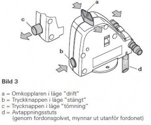

Jag vet inte hur frostvakten såg ut för 20 år sedan , men på nyare bilar finns det dels en vridventil ovanpå frostvakten, dels en tryckknapp under ventilen som måste vara intryckt, annars rinner vattnet igenom.

I den förra bilen vi hade så lyfte man upp en lite knapp och körde in ett gem som låste frostventilen, och vid vinteravställningen så tog an bara bort gemet och dåvarande det klart.
Vi bytte bil sent i höstas där det sitter en lite modernare ventil. När vi ställde av bilen så vred jag bara reglaget och släppte ut vattnet.
Nu ska vi dra igång husbilen, vred tillbaka reglaget så det står på tvärs och fyller på vatten slå på värmare både luft och varmvatten.
Vad händer!!!
Vattnet forsar ut genom frostventilen.
Begriper jag något? Nej!
Tänker då att det är til att byta hela ventilen hos husbils säljaren.
Nu är vi på väg till Helsingborg. Vad göra för att få vattnet att stanna kvar.
Sätter en plugg på utloppsslangen.
Det blir så högt tryck att jag inte får det tätt.
Uppgiven går jag inte till Lotta att vi får åka utan vatten och stanna i Kristianstad och försöka få ventilen bytt.
Nedslagen och på gränsen till depression logga jag in på forumet och hitta din bil på hur en frostvakt ser ut och fungerar.
DET SITTER EN SÄRSKILD KNAPP ATT TRYCKA PÅ.
Rusar ut till bilen och trycker på knappen som jag inte visste fanns.
Kan man känna större lycka ?

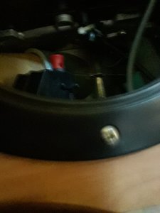

Vill öppna en ny tråd som skall heta Traumatisk upplevelser. Hämtade min Euramobil för tre veckor sedan hos Svea Husbil i Älmsta. Vi gick noggrant igenom bilen men kollade inte vattnet om detta fungerade. Det skulle vi ha gjort. Nu inför min premiärtur så här jag just problem med vattnet. Jag fyllde på min tomma färskvatten-tank. Startade pumpen som jag hörde gå igång och provade mina kranar. Jag fick vatten i toaletten och bara en svag stråle i köket. Trodde att jag hade skit i utkastarfilter så jag lämnade min hb för att hämta en polygrip. Passerade förbi bilens hö sida och upptäcker att det rikligt rinner vatten från ett rör under bilen i höjd med min Traumavärmare. Färskvattentanken tömdes helt. Stänger av pumpen. Öppnar en inspektionslucka inne i bilen och ser en frostvakt? Det sitter en röd knapp på toppen som jag trycker in. Återfyller och testar. Nu fungerar ingenting, varken pump eller vatten. Vad kan ha hänt? Årsmodell 2002 så frostvakten ser inte ut som på ngn av klubbens bilder. Jag bifogar min bild och hoppas att ni kan komma mig till hjälp.20190602_151524(0).jpg 20190602_151524(0).jpg
