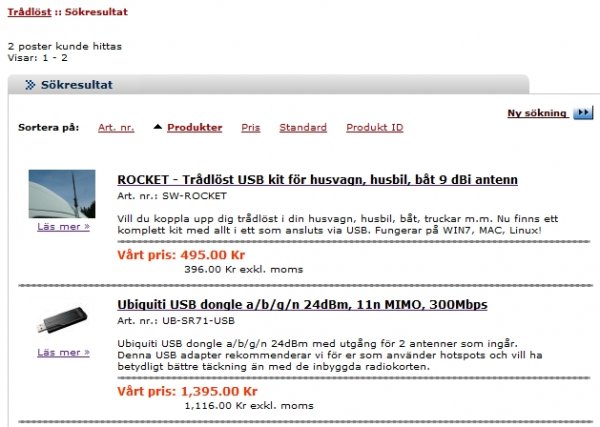

Lite i dyraste laget! 1890.-
Ett betydligt billigare alternativ finns hos Kjell & CO och kostar 548.-
Se inlägg nr 18 i denna tråden.

Hej Knarrevik, nu tror jag du är ute och cyklar för en gångs skull! :)
SW-Rocket kostar 419:20, sugkoppsfästet 31:20, blev tillsammans med frakt och moms 647:-
Gå in och kika på deras hemsida, tror du kollat på nåt annat. Ditt alternativ är säkert också bra men det ger fortfarande förluster i antennkablaget.

Sv: Problem med trådlöst
OK! Jag tog fram enl. bild men det kanske finns billigare?
Det alternativet som jag nämnde funkar också bra, faktiskt bättre än Trådlösts förra kit som tyvärr inte funkar med Winows 7.
Rocket är den översta produkten på din bild. Den andra har inget med Rocket att göra. Rocket har sin "USB-dongel" inbyggd i gummiantennen. Det är maa bara en enhet. Det som tillkommer är några tior för sugkoppsfästet och frakten.
