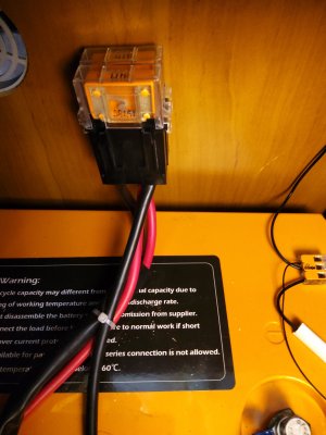

Jag har faktiskt inte kunnat kolla den andra 40A säkringen som sitter vid bodelsbatteri. De sitter rätt så krångligt. Den första kunde jag se att den var OK. Nu ska jag försöka komma åt den andra som sitter bakom den första.

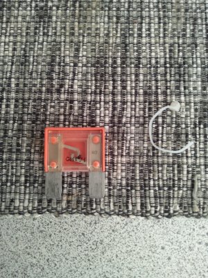

Problemet med Display är nu löst. Det var trasig 40A säkringen som jag till sist har kunnat komma åt genom att kappa lös plastband som höll ihop alla 4 kablar ...
Däremot vet jag fortfarande inte vad som var orsaken till att säkringen gett upp, arbetshypothes är antingen att någon av de 3 lamporna är dålig (men alla lyser nu utan att orsaka något fel) eller att det blev överbelastning när både kyl var på full kylning och sedan tände jag dessa 3 lampor?

Ett tips.
Sätt en passbit mellan säkringshållaren och väggen. För få luft mellan, då blir nog inte den inre säkringen lika varm längre.
Om man kollar på vad du har för laddare så är det ganska hög ström.
Om dina solceller dessutom toppar så är strömmen ännu högre.
Du har en booster vad jag förstår där även solcellerna är inkopplade.
Kolla med en tångampermätare över säkringarna. Då kan du se strömförbrukningen över säkringarna.
Jag tror nog att den inre säkringen blir varmare än den yttre.
Hög värme är lika med mera motstånd i kablar och säkringar.

Mellan säkringhållaren och väggen finns liten "plast hållare" dit säkringshållaren fästes.Det skapar några millimeters fritt rum. Jag skulle gärna vilja ha större t.ex 1 cm.
