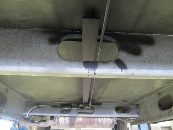

Handbromsen är ombyggd av Varla Bil i Kungsbacka, de fick klura ett tag innan de löste det. De har gjort andra fästpunkter och ändrat hävarmen på wiren. De har fotograferat både före och efter under bilen, jag ska få bilderna nästa vecka, och lägger upp dom här. Bilen blev klart godkänd på Bilprovningen, och givetvis är ombyggnationen godkänd. Stort tack alla som kommit med tips och råd, jag skrev ut alla relevanta svar och lät verkstaden ta del av det.

Om du menar hur det var förut så var den så hårt spänd för att klara bromsprovet på bilprovningen, och då låg den på, de var tvungna att göra så. Men nu behövs det inte längre efter ombyggnationen.
Bilder kommer så småningom, väntar på att verkstaden ska maila dom till mig

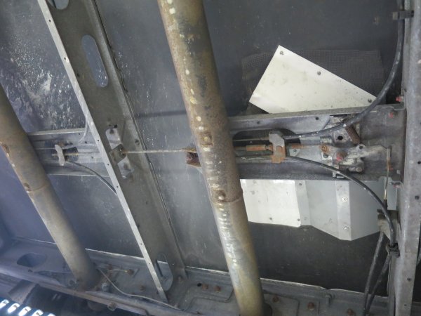

Här kommer då bilderna! Beklagar kvalitén...verkstaden har tagit dom åt mig. Men hoppas det syns vad som är gjort!
Före:
Efter:
