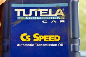

Bromsvätskan ska tydligen bytas vartannat år, fick jag lära mig nyligen.
Bytte samtliga 3 vätskor hos Fiat Professional i Ekeby utanför Helsingborg.
Detta gjordes innan en Europatur på knappt 500 mil. Den växlande som en dröm efter det bytet.
Kostade strax under 2000kr + moms.
Värt varenda krona om du frågar mig.
Fiat rekommenderar att man kollar oljorna var 4800mil, ej behov av byte.
Men som sagt, det blev en STOR skillnad.

Behållarna sitter på växellådan. Har du en helintegrerad är det lättast att ta bort balken över kylaren samt luftrenare.
Det är inte svårt. När man gör det jobbet kan man lika gärna byta luftrenarfilter och bränslefilter. Det finns mycket tips på det här jobbet både på forumet och säkert Youtube. Bara googla.

Jag körde extra en gång i tiden på Helsingborgs Taxi, detta var innan GPS fanns.
De gamla taxirävarna bytte alltid växellådsolja på automatlådorna var 8000 mil, fast både Mercedes och Volvo sa att det inte behövdes
Dessa växellådor gick utan vidare 70-80 000 mil. Medan de som inte bytte gick 30-40 000 mil innan renovering.
Min robotlåda har gått typ 7500 mil nu och är 11år gammal. Så jag kände det var dags.
Bromsvätskan och hydraloljan byttes uppifrån med sugslang.
Själva växellådsoljan byttes underifrån.
