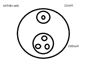

Jag monterade ett 12volts uttag i 230Volt dosan på utsidan.
Jag använder ju bara solcellen när ingen 230v finns och min regulator
sitter bredvid denna dosa och det är 4dm från regulatorn till batteriet.
    19 KB · Visningar: 65
