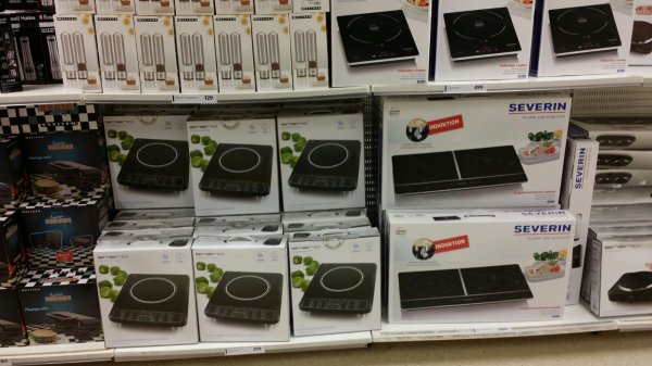

Hittar ingen på Biltema men Gekås har ett par modeller, enkla och dubbla.
Den övre enkla är nog Severin som den dubbla under.
    205,2 KB · Visningar: 113

Synd att jag inte tänkte på det när jag var på Gekås förra fredagen... Men det ser ju ur att vara ungefär samma pris överallt.
