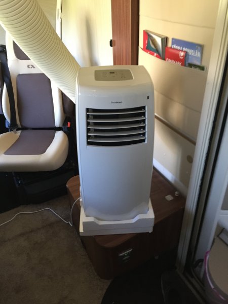

Jag är galet nöjd med kylan.
Under hela resan till Kroatien stod AC i duschen som vi ändå inte använder, tog bort pluggen för vattenavrinningen, vattnet rann ner direkt i gråvattentanken. Satte en plexiskiva innanför fönstret i toa/duschutrymmet, gjorde ett hål för utblåsslangen.
Dom här specifikationerna är det på den maskinen jag köpte.
Kylkapacitet: 9000 BTU
Effekt: 1010 W
Avfuktning: 24 liter/dygn
Ljudnivå: 55 dB
Luftflöde: 380 m3/h
Passar rum upp till 26 m2
Fjärrkontroll
Timer
Inkl. luftslang och fönsterkit
EER klass A
Tvättbart luftfilter
Förra året i Kroatien hade vi ca 36 grader inne på dagen och vaknade till 26.
I år bestämde VI vilken temperatur vi ville ha i husbilen, iallafall då vi stod på campingar.
Hade önskat att ljudnivån var lägre. Den Trevik har köpt har sämre kapacitet men lägre ljudnivå, 51 dB. För varje 3 dB uppfattar vi människor det som en fördubbling av ljudet.
Skulle jag köpt en maskin idag hade jag valt Treviks modell.:yes:

Jag köpte plexiglas på Biltema, och sågade hål för värmluftslangen och satte den i takluckan. Lagom stor bit, och med hjälp av mörkläggningsgardinen hängde den kvar snyggt.
Testade det hela förra söndagen då det var riktigt varmt ute, ca 28-30 i skuggan. Bilen stod i solen på sen-eftermiddagen och jag lyckades få ner temperaturen bak i sovrummet till 22 grader. Med hjälp av en bordsfläkt så blev det riktigt bra.
Få tro att det ska funka hyfsat i Kroatien nästa år.
