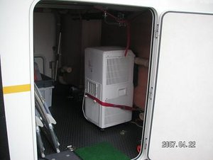

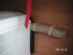

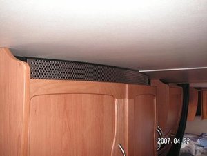

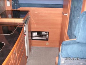

En egen lite budgetlösning på 230V AC/anläggning.
Klarar mig på 6A och kyler hela bilen till ett inköpspris för AC 2600kr och en kylskåpgaller in mot bodelen för någon tia. Lite Trumaslang för anslutning till takventilerna som är inbyggt i inredningen på Eura.
Fjärrkontroll ingår så man kan justera temp och slå av/på innefrån bodelen. Köpt på Jula för tre år sedan. Känns som den har betalat sig.
Inte att förglömma, man får en AC om man vill lyxa till det hemma också.
;) Billigare för eftermontering AC i bodel kan man väl knappast komma undan.;)

Sv: A/C i bildelen?
Det var en bra lösning! Tack Håkan!
Har du provat att driva detta men en inverter under färd?
Hur många watt ska den vara på?
Ska det vara en ren sinus-kurva?
mvh Michael T

Sv: A/C i bildelen?
Nej,tror det här kräver för stor inverter för att det ska fungera mot 12v batterier. Tror att AC:n kommer att tömma batteriet.
Har ej kört med inverter eftersom vi har AC på bildelen.
Tror AC:n är på ca 11-1200W.
