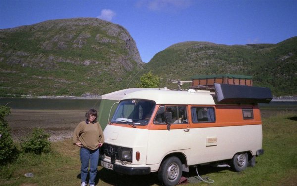

Du får vänta på mitt svar till våren, men eftersom det gick bra att sova i denna lilla hemombyggda plåtis även vid -30*C på 70- och 80-talen så lär det nog fungera med vår nya i vinter. Denna första bobil hade punktvärme, inbyggd i fronten på en garderob/torkskåp. Isolerad mellanvägg med stalldörrar till förarhuset och så vill jag ha det även nu.
Men visst blir man bekvämare och ställer högre krav med åren; närmast obegripligt utifrån dagens horisont att vi kunde göra långa resor med två barn i denna lilla bil.
aake

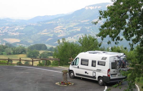

Tja 18 mån med ny Boxstar från Husbilslandet, kompressorkyl, dieselvärmare,
dieselspis (tar 4-5 minuter att få full effekt) har fungerat bra för oss - gått på lite uthyrning, rullat 2000 mil i dagarna. Ett antal verkstadsbesök för både chassie och inredning, allt har gått på garantin men trist att fixa med givetvis.
Har en KCRbox till 120 hästaren, så den är snabb och riktigt stark på 6:an.
Dubbla batterier, solpanel, drag,luftfjädring, yttre duschuttag, och lite annat i pryttelväg finns på skruvat.
